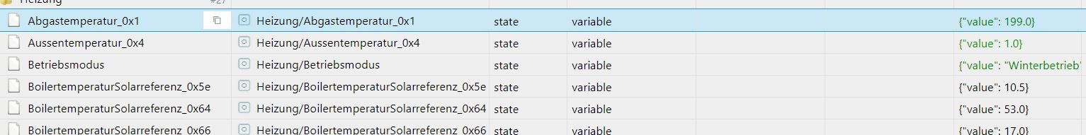

    habe mal vor kurzem begonnen mir ein SmartHome mit ioBroker aufzubauen. Jetzt schon das erste Problem. Ich würde gerne meine Heizungsparameter mit p4d (Fröling mit S3200) auf den ioBroker auslesen und visualisieren. Verbindung steht und ich bekomme auch die Daten rein. Nur schreibt er immer statt den Wert auch das Wort "value:" mit rein was komisch aussieht. Kann ich das irgendwie unterbinden?
    Screenshot vom iobroker als Anlage.
    Das sendet der p4d an ioBroker:
    Jan 1 17:19:44 raspberrypi p4d: Processed 27 samples, state is 'Feuer Aus'
    Jan 1 17:19:44 raspberrypi p4d: -> (Heizung/Kollektortemperatur_0xc5)[{"value": 12.0}]

      @nightdoom das ist nicht komisch sondern so wird kommuniziert mit dem MQTT Protokoll
      musst du halt selber zerlegen

        Ok, klingt mal gut. Bisher habe ich mit MQTT noch nicht so viel gemacht. Wie mache ich das am Besten? So kommt die Config im IoBroker an:
          "common": {
            "name": "homeassistant/sensor/Abgastemperatur_0x1/config",
            "role": "json",
            "desc": "mqtt server variable",
            "type": "string",
            "write": true,
            "read": true
          "native": {
            "topic": "homeassistant/sensor/Abgastemperatur_0x1/config"
          "type": "state",
          "from": "system.adapter.mqtt.0",
          "user": "system.user.admin",
          "ts": 1609426861945,
          "_id": "mqtt.0.homeassistant.sensor.Abgastemperatur_0x1.config",
          "acl": {
            "object": 1638,
            "owner": "system.user.admin",
            "state": 1638
        Wir vom p4d so übertragen. Ich die anpassen das der Text "Abgastemperatur" ohne _0x1 als Bezeichung steht und xx°C bei Wert?
        In der Config steht als Wert noch folgendes:
        {"unit_of_measurement" : "°C","value_template"      : "{{ value_json.value }}","state_topic"         : "p4d2mqtt/sensor/BoilertemperaturSolarreferenz_0x5e/state","name"                : "Boilertemperatur Solarreferenz","unique_id"           : "BoilertemperaturSolarreferenz_0x5e_p4d2mqtt"}
