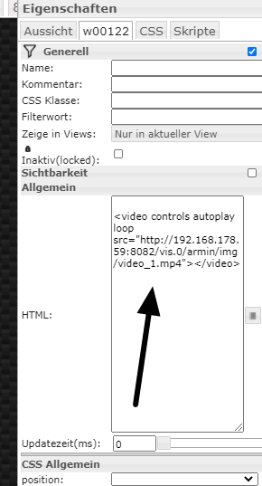

      @JayR
      statisches mp4 geht z.b so - mp4 ist in vis upgeloaded worden - fungiert als hintergrund animation
      html widget:
      widget inhalt muss mit ip und dateiname angepaßt werden
      <video controls autoplay  loop  src="http://192.168.178.59:8082/vis.0/armin/img/video_1.mp4"></video>
      JayRJ 1 Antwort Letzte Antwort
      • liv-in-skyL liv-in-sky
        @JayR
        html widget:
