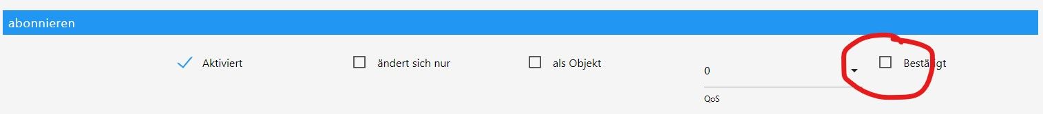

      @lenschith Ich mache ähnliches mit node-red >> mosquitto >> iobroker.
      Der Button wird bei mir nur ausgelöst, wenn in den MQTT-Einstellungen des Button-Datenpunktes "Bestätigt" abgewählt ist.

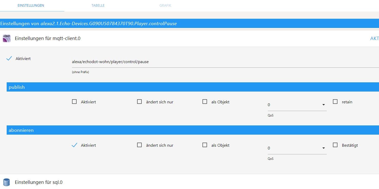

          @lenschith Das Schraubenschlüsselsymbol rechts neben dem Datenpunkt anklicken.
          Und dann die Einstellungen für MQTT setzen. Ich verwende den Client-Adapter. Es gibt ja noch den anderen mit Broker. Bei dem weiß ich nicht, ob es da anders ist.
          L 1 Antwort Letzte Antwort
