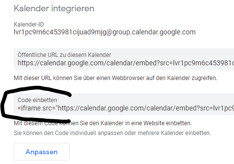

    ich möchte gerne in meiner VIS den Google Kalender darstellen.
    der in den Kalender Settings angegebene IFRAME Code funktioniert nur teilweise.

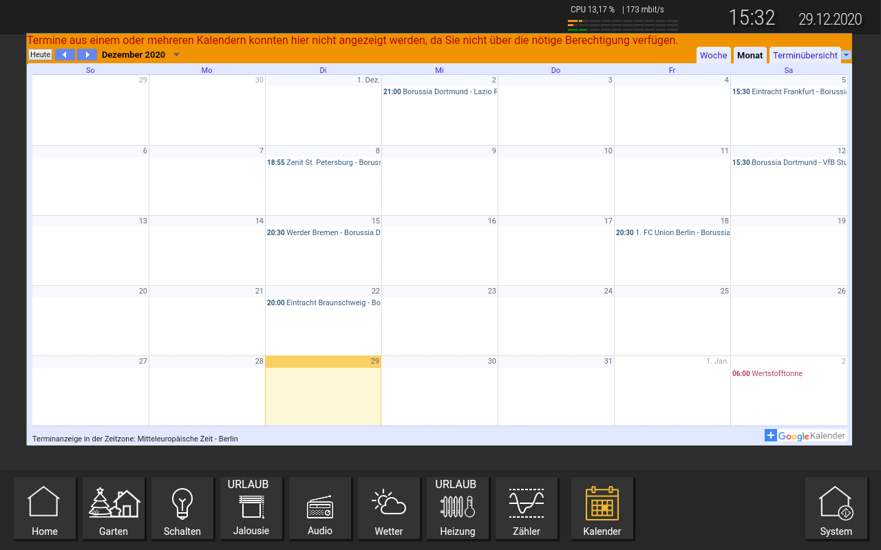

    In der VIS auf dem PC im Chrome oder Edge Browser wird alles richtig dargestellt. Auf meinem Tablet verwende ich den Fully Browser, dort werden
    nur die öffentlich abonnierten Kalender angezeigt. Jemand ne Idee was ich auf dem Tablet einstellen muss? Gleiches ist auch unter Safari auf dem Iphone.
    Wenn ich auf dem TAB die VIS mit dem Chrome Browser öffne, wird alles richtig dargestellt.
    Darstellung auf dem TAB
    Darstellung auf dem PC

      @2hot4you Hi,
      das Problem kenne ich. Es lag bei mir daran, dass man am Tablet nicht eingeloggt ist.
      Dies musst Du einmal mit dem browser hinkriegen und dann speichert dieser den login normalerweise.
      Hoffe dies hilft
      Christof
