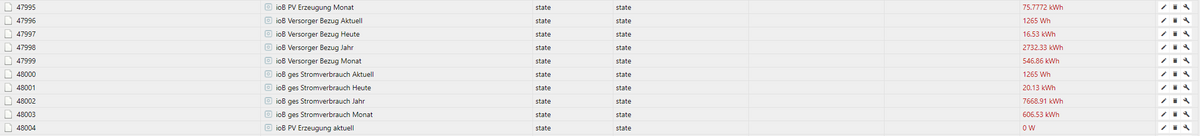

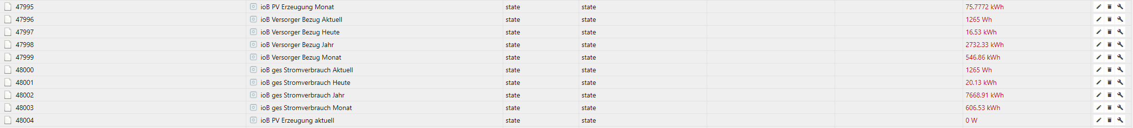

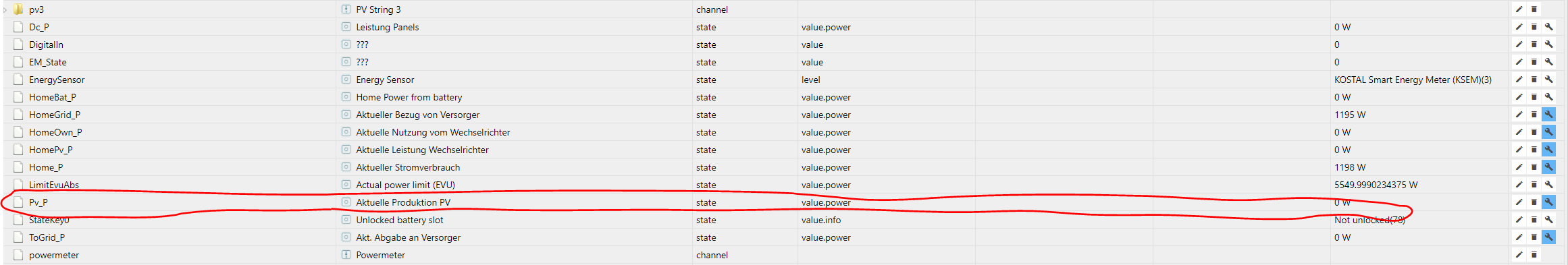

    ich habe ein Blockly geschrieben, dass mir die aktuellen Werte einer Photovoltaik Anlage sowohl in eine Javascript Variable als auch in eine Homematic Systemvariable schreiben soll.
    Das klappt bei 26 Werten wunderbar, beim 27. Wert nicht.
    Bei diesem einen Wert wird zwar der Wert in die Javascript Variable geschrieben, und auch in die Homematic Systemvariable, aber nur bei dem Homematic Systemvariablen Wert erscheint der Fehler...
    Ich habe die Namen verändert, die Systemvariable neu angelegt und auch das Script angepasst, ich habe auch diesen einen Block in ein neues Blockly umgezogen, aber der Fehler bleibt (siehe oben).
    (23473) Script "dom.GetObject(48004).State(0)" ignored, because still pending.
    Hier zur Veranschaulichung ein paar Bilder:
    Hier der Wert, der aus der PV kommt:Status PV Anlage.PNG
    Hier die Systemvariable, die geschrieben wird in ioB:
    Und hier die Systemvariable in Homematic:
    Ich habe den Rega Adapter mehrfach neugestartet, ioB ebenfalls neugestartet, die CCU Neugestartet, das Fehlerbild bleibt. Freue mich auf Hilfe!
    Lieben Dank
    Lem
      Lieben Dank
      Lem
      Den Log habe ich auf Debug gesetzt und hier ein Auszug.

      @lemonbiter hallo Lem,
      Schön von dir etwas zu hören, auch wenn es das hier ist.
      Bin im moment nur am Tablet.
      habe gesehen, dass die Werte deiner states von hm-rega alle rot sind.
      d.h., dass sie von der CCU noch nicht übernommen wurden.
      Muss mir das Ganze nachher m PC ansehen.
      Melde mich!
      EDIT:
      Die Meldung
      @lemonbiter sagte in Script "dom.GetObject(48004).State(0)" ignored....:
      sagt ja, dass da nichts geschrieben werden kann, weil da noch eine weitere Aktion offen ist.
      25 pending requests
      werden anscheinend danach abgearbeitet, oder?
      Kannst du mal bitte in die Objekte gehen, eine (oder genau diese) SysVar über den Bleistift beim Wert ("Im Dialog bearbeiten") editieren, einen anderen Wert eingeben, den Haken bei bestätigt setzen und mit ok bestätigen?
      Wird dann der Wert schwarz?
      lemonbiterL 1 Antwort Letzte Antwort
        Melde mich!
        EDIT:
        Die Meldung
        25 pending requests
        lemonbiterL Offline
        lemonbiterL Offline
        lemonbiter
        schrieb am zuletzt editiert von lemonbiter
        @Homoran
        Wunderbar, dass Du Dich netterweise meldest! Vielen Dank
        Heute tagsüber kommen ja auch da Werte rein... Wenn auch sehr kleine wegen des Wetters.
        Also ich habe mal einen kleinen Screencast gemacht. Alle durch das Blockly geschriebenen Werte - also die 26 bei denen alles funktioniert und der eine mit der Meldung - werden erst grün, dann rot, dann schwarz.
        Auch der Wert mit der Fehlermeldung kommt in der CCU an (Siehe Screenshot)wert kommt an.PNG
        objects - ioBroker - Google Chrome 2020-12-29 12-48-06.mp4
        (Im Video ist es der unterste Wert der geschrieben wird)
        Lieben Gruß
        Lem
