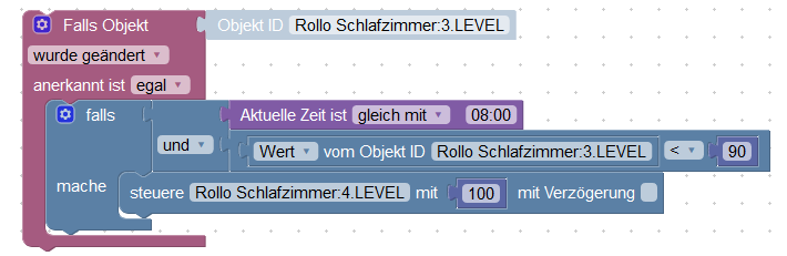

    Hallo
    Ich habe dieses Blockly versucht.
    Es soll um 8 Uhr das Rollo öffnen, wenn es mind. unter 90 ist.
    Es war geschlossen (0), wurde aber um 8 Uhr nicht autom. geöffnet.
    Wo hab ich da den Fehler?

      Hallo

      @Negalein Du triggerst auf die Veränderung des Rollo Datenpunktes, solange der sich nicht verändert, wird dein Blockly auch nicht ausgeführt. Wenn du eine Aktion zu einem bestimmten Zeitpunkt willst, musst du ein Cron verwenden.
      Und noch was: du verwendest teilweise Rollo 3 und teilweise Rollo 4. Ist das Absicht?

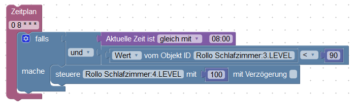

        @UncleSam sagte in Rollo autom. auf:
        So richtig?
        .3 ist der Status
        .4 ist der Ausführende
        ° Fixer ---> iob fix
        UncleSamU 1 Antwort Letzte Antwort
        • NegaleinN Negalein
          So richtig?
          .3 ist der Status
          UncleSamU Offline
          UncleSamU Offline
          UncleSam
          @Negalein sagte in Rollo autom. auf:
          So richtig?
          Theoretisch ja, aber die Abfrage nach der Zeit benötigst du ja nicht mehr - das macht ja der Cron.
            So richtig?
            NegaleinN Offline
            NegaleinN Offline
            Negalein
            Global Moderator
            Ok, entferne ich noch
