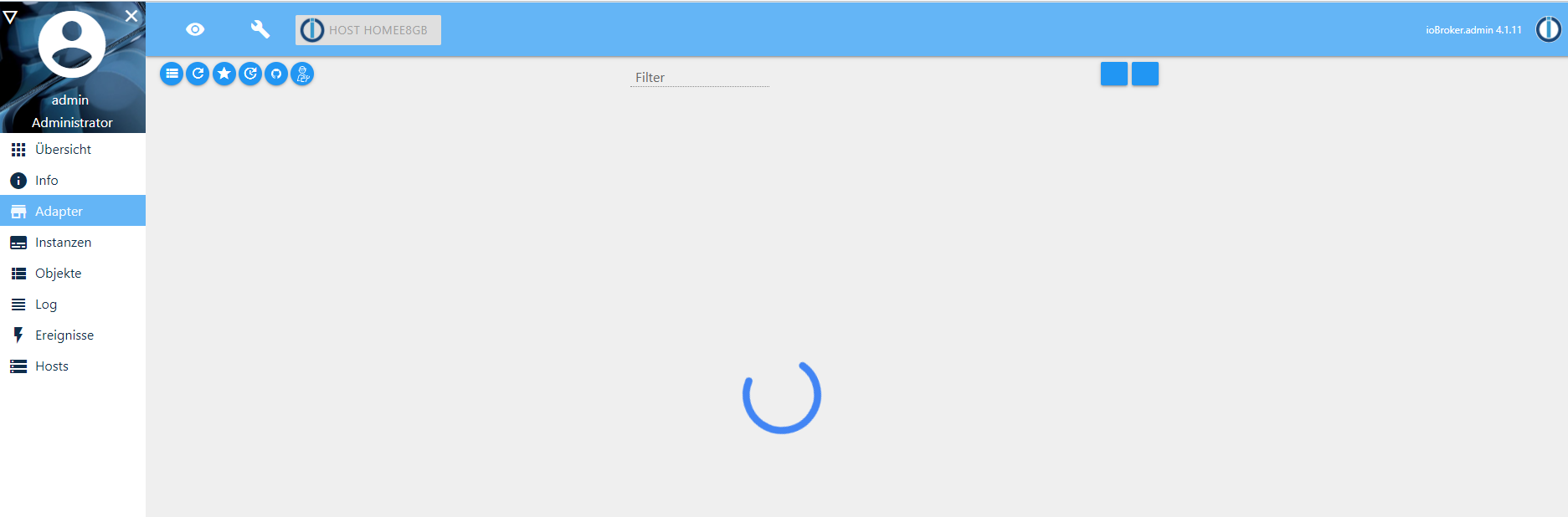

    habe gerade mein Pi neu aufgesetzt. Jetzt komme ich nicht mehr auf den Reiter Adapter.
    Der Ladekreis dreht und dreht und dreht ...
    Was kann ich tun?
    Danke!

      @SMS sagte in Kein Zugriff auf Adapter:
      Was kann ich tun?
      poste mal die Ausgebe von iobroker list instances
      SMSS 1 Antwort Letzte Antwort
        Was kann ich tun?

                @SMS alles gut und i.O.
                steht irgendetwas im log?
                    Image von hier: Image
                    welches?
                    hoffentlich das lite!
                    Sollte aber nicht die Ursache sein.

                            @SMS auch alles gut!
                            hat der reboot etwas gebracht?
                            Sonst noch ein Browser-refresh / forced reload (STRG F5)
                            steht dann ein Fehler in der Browserkonsole (F12)

                              @Homoran
                              nix gebracht und schon mehrfach aktualisiert 😕

                                hab jetzt von Opera auf Edge gewechselt, damit gings! Nutze aber eigentlich Opera
                                    Diese Info fehlte!
                                    Opera nix gut - Chrome ist optimal

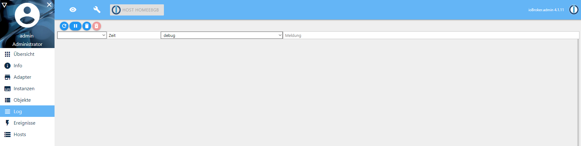

                                      @Homoran
                                      was muss ich jetzt nochmal tun? Nach einspielen von einem backup
                                      • SMSS SMS
                                        @Homoran
                                        WARTEN!
                                        W ist sehr weit hinten im Alphabet!was sagt denn das log?
                                        SMSS Tino TieslerT 2 Antworten Letzte Antwort
                                          WARTEN!
                                          SMSS Offline
                                          SMSS Offline
                                          SMS
                                          @Homoran OK dann geh ich mal nen Glühwein trinken
                                          das LOG lebt - nach was bestimmtem schauen?
