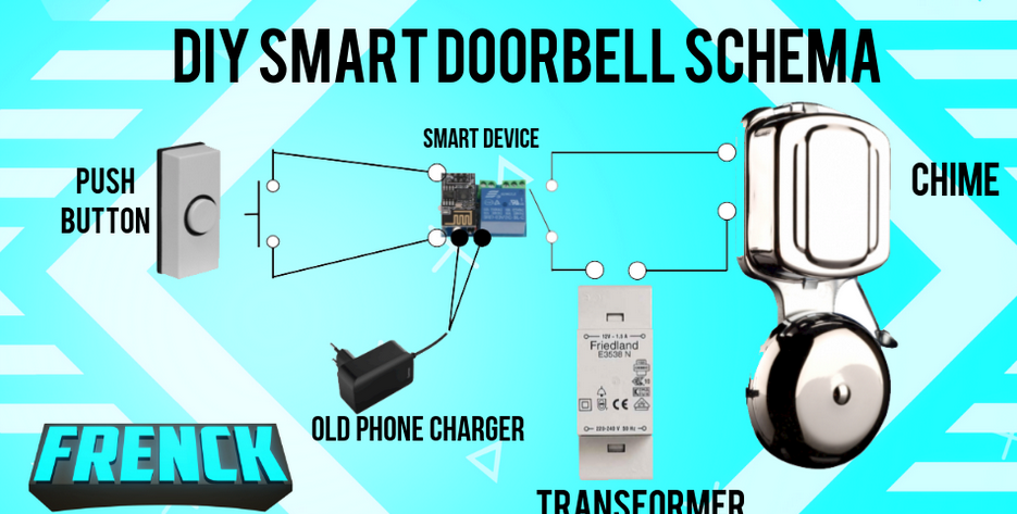

          @chrbo80 klingt als könnte das was für dich sein (allerdings recht billig 😉 )
          DIY Smart Doorbell for just $2
          Es gibt damit die Möglichkeit den vorhanden Klingelgeber stumm zu stellen (wahlweise natürlich auch gleich automatisch z.B. zur Bettzeit der Kiddies) und die Möglichkeit das Klingelsignal z.B. auf's Handy zu leiten oder visuell (Licht aus-an-aus-an z.B.) dazustellen.

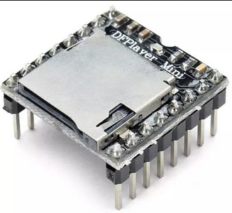

          Nicht in der Anleitung enthalten aber dank esphome ja kinderleicht zu erweitern ist die Möglichkeit den esp um einen kleinen mp3-player zu ergänzen.
          Kosten für das Modul direkt aus dem Herstellungsland sind weniger als 2€. Daran kann man dann einen beliebigen Lautsprecher anschließen, sowohl ein aktiver als auch passiver sollte funktionieren 📢 Und schon hast du deinen Klingellautsprecher mit einstellbarer Lautstärke und individuellen Ton 🎵

            @OpenSourceNomad hey, das sieht sehr passend aus. Eine autarke lösung scheidet für mich aus, daher werde ich mich mal mit dieser beschäftigen. Danke!!

                Wenn man das Relais und dessen Stromverbrauch nicht möchte
                In dem oben beschrieben Aufbau wird das Relai nur aktiviert um die Klingel zu aktivieren. Wenn also "normal" NO verdrahtet sollte es hier kein Strom verbraucht werden.
                Ich würde aber auch eher gleich auf diesen esp01 verzichten und diesen durch einen d1 mini gepaart mit einem SSR betreiben, dann klackert und verklebt nichts 😉
