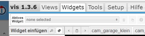

          Leider gibt es mit VIS1.3.6 zumindest in meiner Konstellation einen BUG.
          Gestern nach dem Upgrade wurde mir im Browser beim VIS Editor immer noch die Version 1.3.4 angezeigt und die Ansagen funktionierten.
          Jetzt habe ich gerade mal ein iobroker upload all gemacht, danach steht im Editor auch die 1.3.6 und es gehen wieder keine Ansagen mehr.
          Jetzt noch einen kompletten restart auch danach keine Ansagen mehr.
          Zudem bekomme ich zumindest auf dem IPAD 2 mit Safari auch keine Ansage.
          • wendy2702W wendy2702

                  Danach im Browser nach forced reload und cache leeren:
                  Auf der Konsole:
                  mirko@iobroker:~$ iobroker vis -v
                  1.3.4
                  Keine Ansagen, weder WIN10 Tablet, WIN10 Rechner noch IPAD2 mit Safari.

                  Danach im Browser noch immer 1.3.6 und keine Ansagen.
                  Jetzt iobroker upload all
                  Nach diesem Schritt im log:
                  upload [3] web.admin /opt/iobroker/node_modules/iobroker.web/admin/words.js words.js application/javascript
                  upload [2] web.admin /opt/iobroker/node_modules/iobroker.web/admin/web.png web.png image/png
                  upload [1] web.admin /opt/iobroker/node_modules/iobroker.web/admin/index_m.html index_m.html text/html
                  upload [0] web.admin /opt/iobroker/node_modules/iobroker.web/admin/index.html index.html text/html
                  Update "system.adapter.web.0"
                  erfolgt ein automatischer Reload der Seite im Browser und im Editor steht wieder die 1.3.4.
                  Anzeige auf dem alten IPAD funktioniert auch nicht mehr was ein Zeichen für VIS 1.3.4 ist.
                  Nach iobroker upload all funktionieren die Ansagen wieder!!
