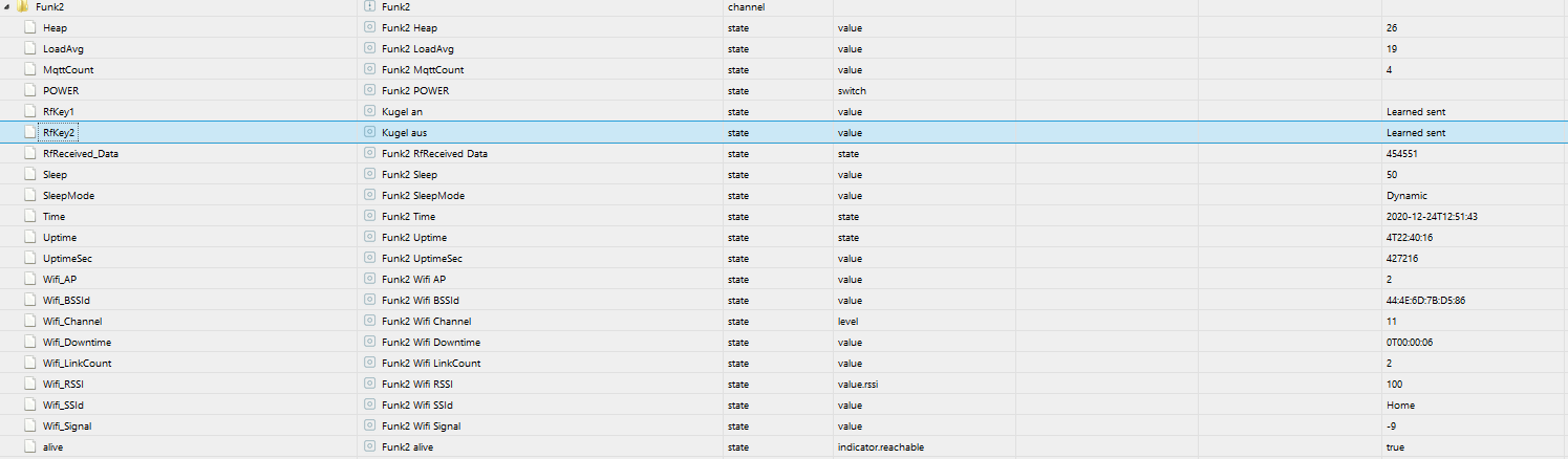

    gibt es eigentlich die Möglichkeit die 433mHz auszulesen wenn ich die per Fernbedienung benutze um den Status anzeigen zu lassen z.B. habe mir einen DP erstellt "Fluter" wenn ich über den DP Punkt von Sonoff gehe und per Iobroker schalte zeigt er mir an das der Fluter an ist wenn ich die Fernbedienung drücke um den Fluter einzuschalten zeigt er mir das nicht an möchte aber gerne das er es anzeigt im DP "Fluter".
    Habe die RF Bridge mit Tasmota und über den Sonoff Adapter eingestellt.
    Freue mich auf baldige Rückmeldung
    Intel NUC mit Iobroker
    Ralla66R 1 Antwort Letzte Antwort

      Ralla66
      @helfi9999 Bild vom Sonoffadapter
      H 1 Antwort Letzte Antwort
      • Ralla66R Ralla66
        H Offline
        H Offline
        helfi9999
        @Ralla66 so hier das von meinem Sonoff Adapter mit den DP's

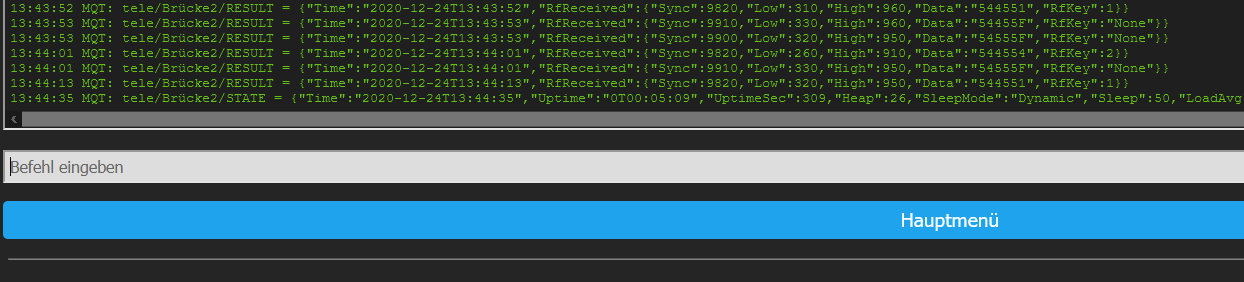

                helfi9999
                schrieb am zuletzt editiert von helfi9999
                @Ralla66 habe es mit anderen Sachen die ich auch mit Funksteckdosen habe ausprobiert und es ändert sich gar nichts
                • H helfi9999
                  Ralla66R Offline
                  Ralla66R Offline
                  Ralla66
                  @helfi9999 stimmt nicht so ganz, RFreceived Data ändert sich ja von 544554 nach 454551.

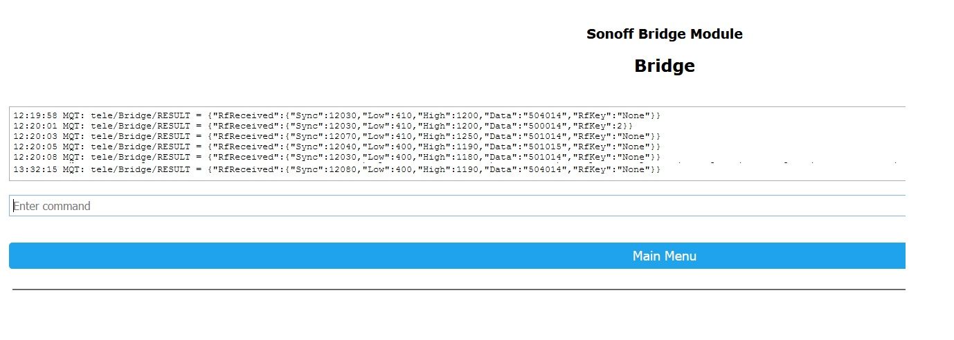

                      Ralla66
                      @helfi9999 schau in der Tasmota Console nach dort sollte was mit RFreceived stehen wenn Fluter ein oder aus geschaltet wird.
                      • Ralla66R Ralla66
                        H Offline
                        H Offline
                        helfi9999
                        @Ralla66 nein kommt nicht

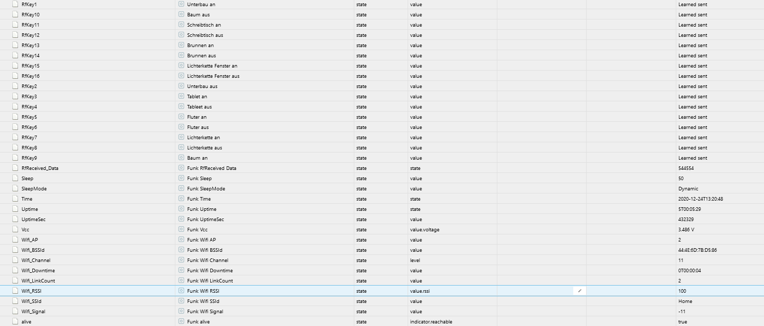

                          • Ralla66R Ralla66
                            @helfi9999 mal mit der Orginal Fernbedienung schalten nicht per Bridge.
                            H Offline
                            H Offline
                            helfi9999
                            @Ralla66 ok kommt
                            und wie lese ich die in Iobroker aus
                            • H helfi9999
                              @Ralla66 ok kommt
