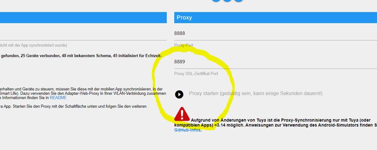

      @iced112 du musst den Adapter via Proxi einbinden.
      Allerdings ist das manchmal etwas Kniffelig bei dem Adapter, was ich dir aber jetzt schon sagen kann, ist das sich im IOBroker der Status nicht ändern wird, weil es keine Wirkliche IP Adresse gibt, das ist bei allen Batteriebetriebenen Geräten so.
