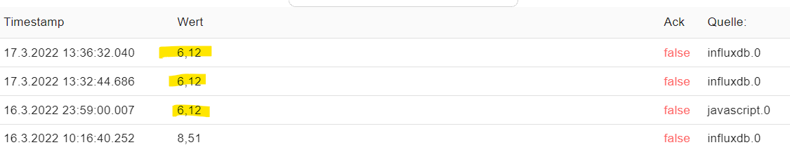

      Sputnik24
      Ich habe exakt das gleiche Problem, sowohl mit sql als auch influxdb. Keiner eine Idee?

              @dock07 Kann ich leider nicht bestätigen.
              Der Adapter schreibt beim beenden von IOBroker alle Werte in die DB. Ich denke das ist auch OK so ... ?!?
              Ich zeige in Grafana einfach den "last" Wert an, so passen meine täglichen Auswertungen (am nächsten Tag) dann wieder.
