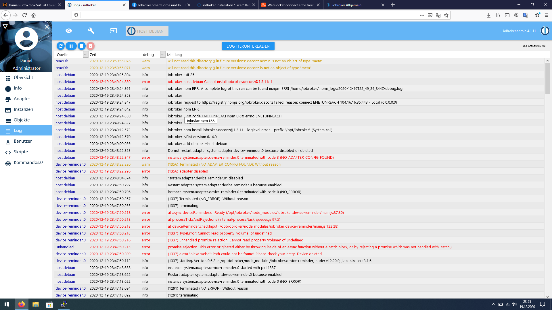

      Nach einem Stromausfall am Mini PC verabschiedet sich nun ein Adapter nach dem anderem -.-
      Deconz 2.0.6 nicht mehr erreichbar (deinstalliert... )- ersucht wieder die ofizielle version zu installieren..
      bekomme folgenden Log: (Anhang!)
      Und IOT, Cloud, Telegram, Alexa2.0 schreiben alle Websocket Fehler
      Langsam bekomm ich mit Iobroker echt die Kriese 😞
      Fixer wurde versucht.. startet nicht einmal 😞

        Bitte Logfiles als Text hier rein, nicht als screenshot. In CodeTags </>.
        Stromausfall ist halt für jedes System Gift, das hat mit ioBroker nix zu tun.

                • Wieger Daniel
                  Wieger Daniel @Thomas Braun last edited by
                  bei dem versuch deconz zu installieren bekommen ich:
                  $ ./iobroker add deconz  --host debian
                  NPM version: 6.14.9
                  npm install iobroker.deconz@1.3.11 --loglevel error --prefix "/opt/iobroker" (System call)
                  npm
                   ERR! code ENETUNREACHnpm ERR! errno ENETUNREACH
                  npm ERR! request to https://registry.npmjs.org/iobroker.deconz failed, reason: connect ENETUNREACH 104.16.25.35:443 - Local (0.0.0.0:0)
                  npm ERR! A complete log of this run can be found in:npm ERR!     /home/iobroker/.npm/_logs/2020-12-19T23_23_13_853Z-debug.log
                  ERROR: host.debian Cannot install iobroker.deconz@1.3.11: 1
                  ERROR: process exited with code 25
                  • Thomas Braun

                    @Wieger-Daniel sagte in HILLFFEEE 😞 adapter verabschieden sich nach Stromausfall:
                    root@debian
                    Ist schon mal Murks. Leg dir einen user mit sudo-Rechten an und hantier mit dem auf dem System rum.
                    Das Grundsystem sieht aber auf den ersten Blick gesund aus.
                    Was sagt
                    uname -a
                    Wieger Daniel 1 Reply Last reply Reply Quote 0
                      Die IP 104.16.25.35 kann nicht erreicht werden.
                      ping die mal an und check die Route:
                      ping 104.16.25.35
                      traceroute 104.16.25.35
                        @Thomas-Braun sagte in HILLFFEEE 😞 adapter verabschieden sich nach Stromausfall:
                        uname -a
                        ich hätte einen User mit root rechten, aber das funktioniert genau steine in putty 😞
                        root@debian:~# uname -a
                        Linux debian 4.19.0-13-amd64 #1 SMP Debian 4.19.160-2 (2020-11-28) x86_64 GNU/Linux
                            ping 104.16.25.35
                            ich kenne diese IP nichtmal.
                            system intern laufen alle mit 192.168.x.xxx
                            und nach aussen kommuniziert eigtl nur der cloud. iot. telegramm. backup.
                            root@debian:~# ping 104.16.25.35
                            connect: Das Netzwerk ist nicht erreichbar
                            root@debian:~# traceroute 104.16.25.35
                            traceroute to 104.16.25.35 (104.16.25.35), 30 hops max, 60 byte packets
                            root@debian:~#

                                Thomas Braun Most Active @Wieger Daniel last edited by
                                @Wieger-Daniel Die IP ist von der npm registry. Die musst du erreichen können, um Adapter zu installieren.
                                ifconfig

                                  @Wieger-Daniel Warum sollte ein normaler user sich nicht per puTTY anmelden können und dann per sudo von innerhalb root-Rechte erhalten? Das wäre das erste Debian bei dem das nicht funktionieren würde. (Wenn der user halt die richtigen Rechte erhalten hat).

                                    was mach ich mit ifconfig? da kommt
                                    root@debian:~# bash: ifconfig: Kommando nicht gefunden.
                                    bash: bash:: Kommando nicht gefunden.
                                    • Wieger Daniel
                                      @Thomas-Braun wenn ich als normaler User mit root rechten einen sudo befehl eingebe kommt:
                                      Wir gehen davon aus, dass der lokale Systemadministrator Ihnen die
                                      Regeln erklärt hat.  Normalerweise läuft es auf drei Regeln hinaus:
                                          #1) Respektieren Sie die Privatsphäre anderer.
                                          #2) Denken Sie nach, bevor Sie tippen.
                                          #3) Mit großer Macht kommt große Verantwortung.
                                      [sudo] Passwort für daniel:
                                      Leider darf der Benutzer daniel »/usr/sbin/ifconfig« als root auf debian.Broker nicht ausführen.
                                      Thomas Braun 2 Replies Last reply Reply Quote 0

                                        @Wieger-Daniel
                                        Da sollten eigentlich deine Netzwerkinterfaces auftauchen. Auf einem gesunden System schaut das so aus:
                                        pi@ioBroker-RasPi4:~ $ ifconfig
                                        eth0: flags=4163<UP,BROADCAST,RUNNING,MULTICAST>  mtu 1500
                                                inet 192.168.178.51  netmask 255.255.255.0  broadcast 192.168.178.255
                                                inet6 IPV6ADRESSEHIER  prefixlen 64  scopeid 0x0<global>
                                                inet6 IPV6ADRESSEHIER  prefixlen 64  scopeid 0x20<link>

                                          @Wieger-Daniel Dann ist der user 'daniel' nicht als sudoer berechtigt.
                                          usermod -aG sudo daniel
                                          korrigiert das.
