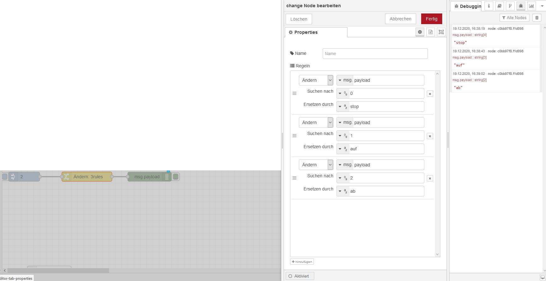

      @Tomate Geht eigentlich am einfachsten mit einer Change-Node:
      Der Flow ist hier mit einer Inject-Node, damit ich 0,1,2 als Eingang simulieren kann. Wie man im Debug-Output sieht kommt dann als payload wie gewünscht stop, auf, ab raus :)
