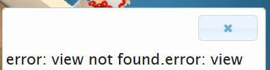

    gibt es eine Möglichkeit die x-Schaltfläche zum Schließen des Popups auszublenden? Ich habe nämlich nur gefunden wie ich die Kopfzeile ausblende, das "x" ist weiterhin zu sehen.

                          @Ja-rod sagte in x-Schaltfläche zum Schließen im Popup verbergen/ausblenden?:
                          .ui-dialog .ui-dialog-titlebar-close {
                              top: -50% !important;
                          J 1 Antwort Letzte Antwort
                          • GlasfaserG Glasfaser
                            Ja.rod
                            @Glasfaser sagte in x-Schaltfläche zum Schließen im Popup verbergen/ausblenden?:
                            Vielen Dank, es hat funktioniert. Ich habe schon befürchtet, dass es nur über CSS geht.

                                  @Glasfaser gibt es auch eine Möglichkeit das x (Poppup schließen) zu vergrößern?
                                  Bei meiner Auflösung ist das ziemlich klein und schwierig zu treffen.

                                    @Knallochse sagte in x-Schaltfläche zum Schließen im Popup verbergen/ausblenden?:
                                    Das Problem ist , ich bekomme es nicht hin , da es aus eine Bilbliothek mit meheren Symbolen besteht.
                                    Was hälst du hier von ... da hast du mehr "Click " Fläche.
                                    .ui-button.ui-widget.ui-state-default.ui-corner-all.ui-button-icon-only.ui-dialog-titlebar-close {
                                        width: 70px !important;
                                        height: 30px !important;
                                        margin-top: -14px !important;
                                    KnallochseK 1 Antwort Letzte Antwort

                                      @Glasfaser Geil, vielen Dank. Jetzt treffe ich mit meinen "Wurstfingern" den Close-Button.
