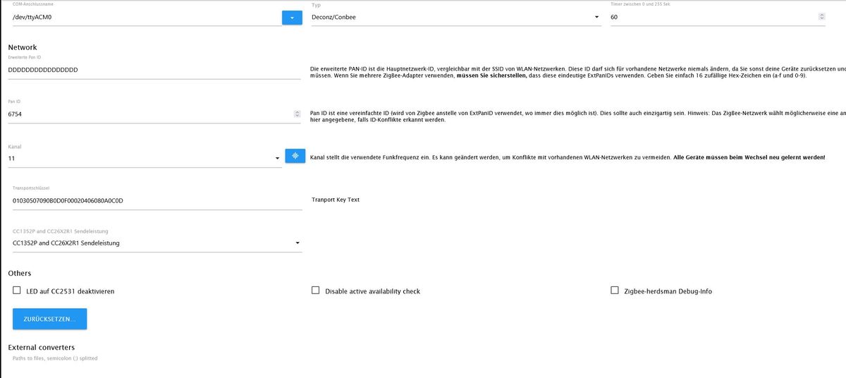

            @perry-1
            Moin,
            wie sehen die Einstellungen im Zigbee Adapter aus?
            P 1 Antwort Letzte Antwort
            • haselchenH haselchen
              @perry-1
              Moin,

              @haselchen
              Auf der Geräteübersicht zeigt er auch korreckt alles zum Koordinator an:
              type:ConBee2/RaspBee2
              version:0-0.38.114.0.
              revision:0x26720700
              port:/dev/ttyACM0
              channel:11

                          @asgothian
                          Also der Raspi ist über folgende Verbindung mit dem Netz verbunden
                          • FritzBox -> DLAN -> Switch -> LAN -> Raspi
                          • Ja Bluetoth ist aktiv (war es vor dem Wechsel des Zigbee Sticks aber auch).
                          • Die Kanäle sind nicht wirklich belegt. Hier aufm Dorf ist es nicht so tragisch 😁
                            (Aber auch hier gab es keinen unterschied beim Wechsel des Sticks)
                          • Sowohl am Board als auch mit einer 1,5m USB 3 Verlängerung zeigt sich kein Unterschied
                          • Ich denke schon 😌 . Grade bei den Temperatur Sensoren steht ja bloß ein Knopf zur verfügung... Die die bereits mit meinem vorherigen Netzwerk verbunden waren habe ich vor dem erneuten Pairing die Batterien für ne stunde entfernt und dann probiert.
                          Das mit dem Raspi 1 habe ich gestern auch erst mal aufgegeben als aufgrund der alten arm version kein passendes NodeJS auf die schnelle verfügbar war.
                          MfG

                              @perry-1
                              Das sieht allerdings gut aus. Zigbee 11 und WLan 1 liegen übereinander.
                              Was mir noch aufgefallen ist: Du hast die ExtPanID nicht angepasst. Da würde ich etwas anderes (nicht 16 D's eintragen) jede andere 16-stellige Hex zahl geht.
                              A.

                                @asgothian In den Logs ist das richtig. Aber wie ich geschrieben habe bringt ein Test mit einer zufälligen HEX ID auch keinen unterschied.
                                Und selbst wenn WLAN und oder Bluetoth stören würde sollte das ja eigentlich nicht dafür sorgen dass ein Pairingversuch <1m vom Stick entfernt scheitert. Das würde man doch eigentlich in der Stabilität und Reichweite des Signals erkennen oder (besonders bin ich mir ziemlich sicher, dass sich der Kanal nicht geändert hat)?
