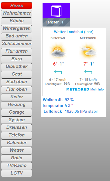

          @FI_84 Ich hab mit Heizungssteuerung von Homematic und CCU1 angefangen. Mittlerweile habe ich ein Raspberry 3 mit Raspmatic für die Steuerung und ein Raspberry 4 mit IObroker und VIS als Visualisierung. Alle Scripte und Auswertungen laufen auf dem IOBroker. Hier einpaar Screenshots
          51131b46-fd77-4ffc-9ca8-cf3d01bacfc6-grafik.png 45ef03b1-70e1-4f22-9a1d-710579880c07-grafik.png 2d8b3f31-6b50-43f3-b1ab-76184f8a06cd-grafik.png d87465ed-2ba9-4cda-b383-4f36bebfde93-grafik.png
