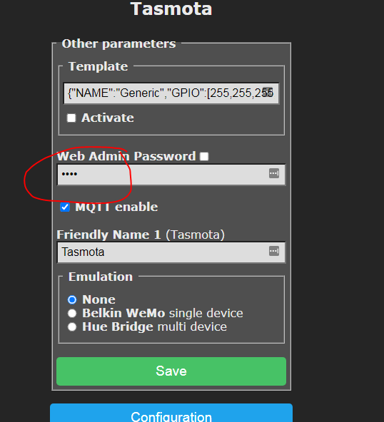

                        Kommt dort was rein? Welches Passwort?

                            @Jens-Lattwesen nein da muss nichts rein
