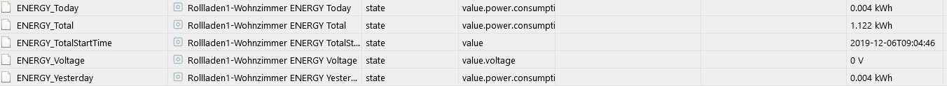

    Hallo gemeinde, ich habe wie im Thema schon geschrieben ein Shelly 2.5 mit Tasmota 9.1.0 geflasht und in Sonoff Adapter eingebunden.
    es würd auch alles soweit angezeigt V, Verbrauch in kWH etc nur das, was ich brauch nämlich nicht. ich bräuchte um einen anderen shelly zu schalten die Watts die am 2.5 shelly anliegen.
    kennst sich jemand damit aus?
    grüße Axel

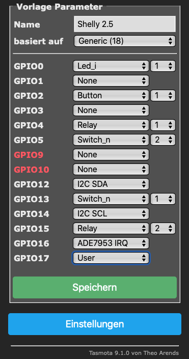

                  Falls jemand das selbe Problem hat, -->Einstellung-->vorlage konfigurieren-->GPIO 17 auf ADC CT Power stellen

                    @fischi87
                    Poste bitte mal die gesamte Vorlage, da GPIO 17 eigentlich die Temperatur sein sollte.

                      fischi87

                        @fischi87
                        Hast Du die Temperatur Anzeige noch, so wie der konfiguriert ist?

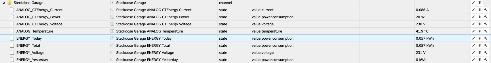

                          @Jan1
                          nee die habe ih nicht mehr aber ich sehe gerade, bis jetzt habe ich auch kein watt Datenpunkt 😞
