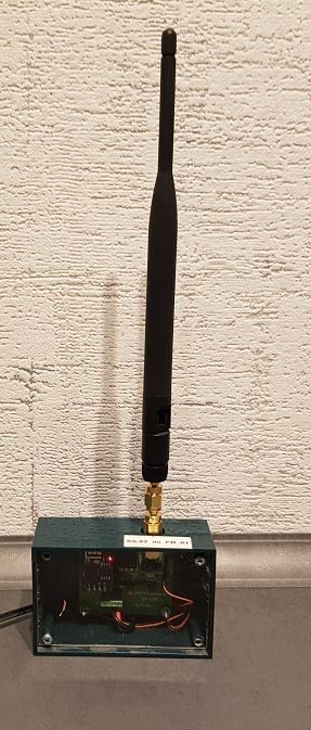

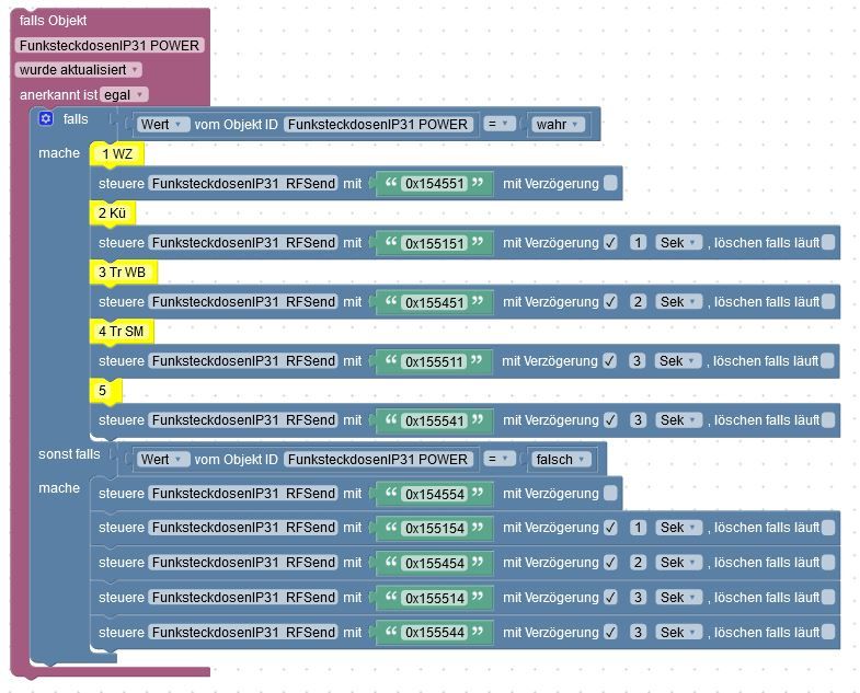

        Hallo
        Habe für die Weihnachtsbeleuchtung einige 433mhz Steckdosen in Betrieb. Geschaltet werden diese mit Blockly über einen ESP01 mit Tasmota 433mhz Sender.
        In Tasmota für morgens und Abends AN/AUS Zeiten erstellen und den Rest macht das Blockly.

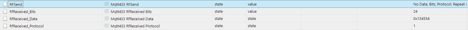

            Guten Abend,
            vielen Dank!
            Also es geht wenn ich über Blockly meinen Datenpunkt "sonoff.0.Mqtt433.RFSend" beschreibe.
            Ich hatte bisher immer zum Testen manuell in den Datenpunkt geschrieben, so funktionierte es aber nicht. Ich verstehe nach wie vor nicht warum, aber so passt es jetzt jedenfalls.
            LG Phil82
