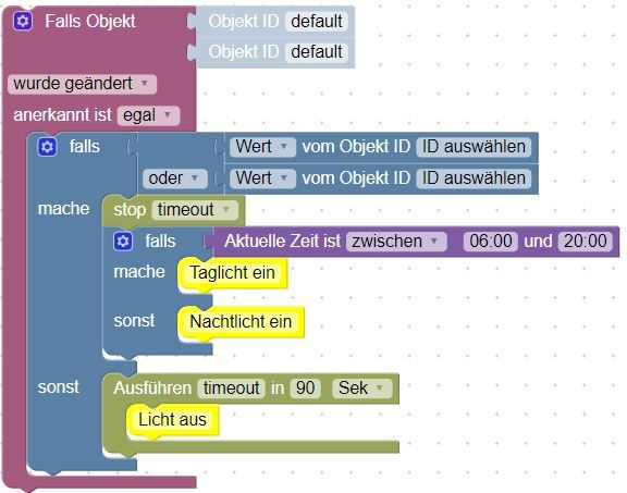

      ich habe mit folgendem Skript ein paar Probleme. Es kommt vor, dass das Licht ausschaltet, obwohl jemand innerhalb des Erfassungsbereichs des BWM (Aqara) ist. Eigentlich dachte ich, dass ich dieses Szenario mit dem Stop des Timeouts gelöst habe. Vielleicht habe ich noch irgendeinen Denkfehler.
      Grüße Lofther

          @lofther Anmerkungen:
          Warum triggerst du auf lastupdated und nimmst nicht direkt den presence -Wert, der dann nochmal geprüft wird?
          Dann braucht man auch den 1. timeout nicht.
          Dann fragst du in der Abfrage dasgleiche nochmal:
          Du hast oben schon geprüft, ob einer der beiden Werte true ist.

            Vielen Dank für die Anregung, das werde ich so mal umsetzen und testen.
            @MCU
            Ich hatte das Script bereits mit dem Trigger auf "presence", leider hatte ich hier auch immer mal Probleme, dass das Licht nicht geschalten wurde.
