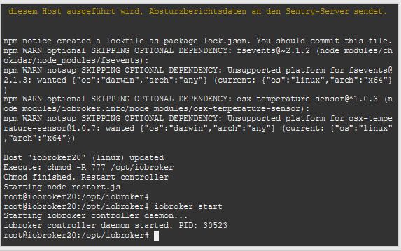

                jan_xx
                #47
                • J jan_xx
                  haselchenH Offline
                  haselchenH Offline
                  haselchen
                  #48
                  @jan_xx
                  was kommt bei
                  iobroker -version
                  bei raus?
                  J 1 Antwort Letzte Antwort

                    jan_xx
                    #49
                    @haselchen
                    3.1.6
                    • J jan_xx
                      @haselchen
                      3.1.6
                      haselchenH Offline
                      haselchenH Offline
                      haselchen
                      #50
                      @jan_xx
                      Geschafft
                      Jetzt kannste auf deine Iobroker Seite gehen und bist up to date
                      • haselchenH haselchen
                        @jan_xx
                        Geschafft
