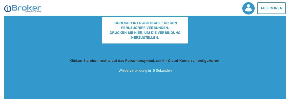

    Erstmal vielen Dank für das Angebot. Ich nutze es zum ersten Mal und habe das Fernzugriffs-Paket geordert.
    Adapter ist grün und erste Tests sind auch erfolgreich 👍
    Allerdings scheint mit dem Fernzugriff noch was nicht zu passen 😞
    Es läuft in Dauerschleife seit heute Vormittag:
    Was kann ich machen?
                    Naja, da steht doch "Drücken sie hier..."
                    Da tut sich aber nix 😞
                    Deswegen frage ich ja hier 😀

                      @frankthegreat sagte in bekomme Fernzugriff nicht hin:
                      da steht vorher aber, dass du deinen ioBroker noch nicht korrekt konfiguriert hast!
                      @frankthegreat was hast du denn eingerichtet?
                      • pro key?
                      • free Key?
                      • iot-Adapter?
                      • cloud-Adapter?
                      Auf was willst du "fernzugreifen"?

                          @frankthegreat
                          Und in der Tabelle steht für diese Kombination aber der cloud-Adapter!
                          frankthegreatF 2 Antworten Letzte Antwort

                            @Homoran sagte in bekomme Fernzugriff nicht hin:
                            @frankthegreat
                            Ahhhhhhhhhhh, das Kleingedruckte 🤔
                            Ich mach mal einen Versuch...

                              @Homoran
                              Jeep, läuft 👍
                              Hatte ich so nicht aufm' Schirm, das dann beide Adapter gebraucht werden.
                              Aber Hautsache es läuft jetzt.
                              Danke für deine Hilfe.
                                  Cloud = Fernzugriff
                                  iot = Assistenten
