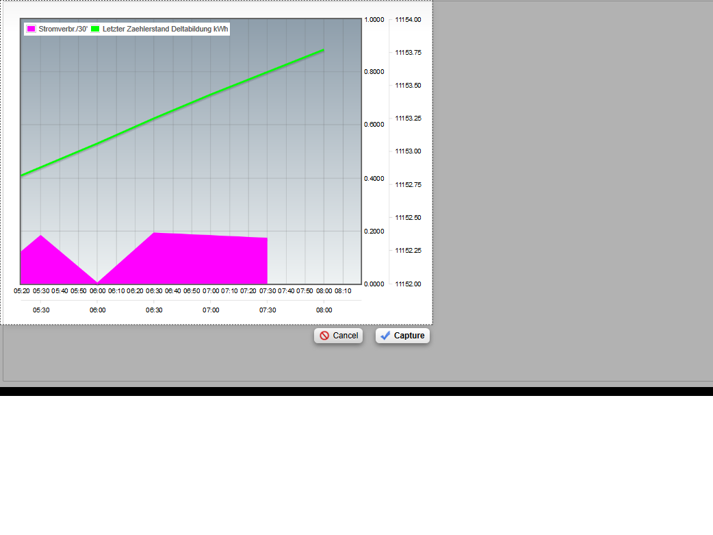

    hallo, bei mir siehts so aus:
    dazu muss ich anmerken, dass ich z.Zt. im Urlaub bin und der Stromverbrauch zu Hause nicht unbedingt sehr hoch ist. Aber 0 kann nicht sein. Ich könnte das Berechnungsintervall noch höher setzen, im Moment sinds die empfohlenen 30 Minuten für eine halbwegs vernünftige Auflösung (um Verbraucher zu identifizieren).
    Flot Anzeigeproblem glaube ich weniger, wo 0 ist zeigt er auch 0 an. Bei Deinem Skript kanns auch nicht liegen, das zeigt immer einen Verbrauch an (hat ja auch genug Nachkommastellen). Die Abrundung passiert wohl irgendwo dazwischen, bei der History resp. SQL-Speicherung.
    Diese Art Darstellung finde ich auch noch ganz gut: (wäre da nicht die chaotische Beschriftung der X-Achse)

      @starfish:
      Bei Deinem Skript kanns auch nicht liegen, das zeigt immer einen Verbrauch an (hat ja auch genug Nachkommastellen). `
      ich bin da nicht so sicher. Es gibt mehrere Stellen bei denen die Nachkommastellen abhanden kommen können.
      • Der Smartmeter liefert Werte üblicherweise in Wh und Nachkommastellen. Wenn keine Nachkommastellen geliefert werden ist das eine mögliche Quelle
      • Das Programm rechnet Wh in kWh um. Im Programm sind 4 Nachkommastellen vorgesehen (einstellbar). Das sollte nicht darunter liegen. Wenn der Smartmeter kWh liefert, dann sollte die Anzahl der Nachkommastellen erhöht werden, z.B. auf 8
      • Wenn die Werte zu klein werden dann sollte das Messintervall erhöht werden. Du hast 30 Minuten eingestellt. Stelle es mal auf 60 Minuten

        an welcher Stelle soll die Erhöhung der Nachkommastellen auf 8 gemacht werden - hier:
          var RundungZaehler = 4;                      // Rundung fuer den Zaehler
        hier noch ein interessantes Bild (Zählerstand gespreizt bei 250W/div)
        trotz kontinuierlichem Anstieg der 0-Wert beim Delta …

          @starfish:
          Flot Edit(3).png `
          ja genau.
          Auffällig ist, dass du nur zwei Nachkommastellen hast. Dafür muss es einen Grund geben.
          Wobei es sein kann, dass es bei einzelnen Werten eben nur 2 Nachkommastellen gibt, definitiv aber nicht bei allen.
          Wenn das keine Aenderung bringt, dann erhöhe die Messung auf 60 Minuten-

            Ich denke außerdem, dass die Datensammlung nur alle halbe Stunde stattfindet. Im Chart ist wahrscheinlich Linie und nicht Schritte eingestellt, so dass "bestenfalls" gerade um 06:00 ein Drop war, der zu dieser Form der Kurve geführt hat.
            2 Nachkommastellen sind default bei der Erstellung von Charts, müssten ggf in den Optionen geändert werden.

              @Homoran:
              Ich denke außerdem, dass die Datensammlung nur alle halbe Stunde stattfindet. Im Chart ist wahrscheinlich Linie und nicht Schritte eingestellt, so dass "bestenfalls" gerade um 06:00 ein Drop war, der zu dieser Form der Kurve geführt hat. `
              Das würde bedeuten, dass kein Stromverbrauch innerhalb der gemessenen halben Stunde stattfand. Das dürfte eher unwahrscheinlich sein. Vielleicht war der Verbrauch aber so klein, dass abgerundet 0 raus kam. naja, auch ein Drop. Bei 2 Nachkommastellen und Messung in kWh würde das also bei <50 Watt passieren.

                Ich habe mir das Skript jetzt nicht intensiv angesehen,
                @looxer01:
                Das würde bedeuten, dass kein Stromverbrauch innerhalb der gemessenen halben Stunde stattfand. `
                Wenn jedoch nur alle halbe Stunde der aktuelle Stromverbrauch abgerufen (oder geloggt) wird, und genau zu diesem Zeitpunkt gerade 0 war???
                Für mich sieht der Chart so aus, als ob für den aktuellen Stromverbrauch nur alle 30 Minuten ein Wert existiert - keine Glättung!

                  @Homoran:
                  Wenn jedoch nur alle halbe Stunde der aktuelle Stromverbrauch abgerufen (oder geloggt) wird, und genau zu diesem Zeitpunkt gerade 0 war??? `
                  Das Script rechnet mit Delta. AktuellerZaehlerstand minus Letzter Zaehlerstand = aktueller Verbrauch. Wenn alle 30 Minuten gemessen wird, dann ist das der aktuelle Verbrauch der letzten 30 Minuten.

                    dazu greift das Skript aber auf irgendwelche Datenpunkte ("Zählerstand alt" ?) zu.
                    Und dort sind mehr Nachkommastellen?

                      @Homoran:
                      Und dort sind mehr Nachkommastellen? `
                      aus meiner Sicht könnte da ein Problem sein. aber auch noch an anderen Stellen. Siehe vorheriger Post:
                      @looxer01:
                      • Wenn die Werte zu klein werden dann sollte das Messintervall erhöht werden. Du hast 30 Minuten eingestellt. Stelle es mal auf 60 Minuten `

                            @Homoran:
                            Für mich sieht der Chart so aus, als ob für den aktuellen Stromverbrauch nur alle 30 Minuten ein Wert existiert - keine Glättung! `
                            ich weiss jetzt nicht grad auf welches Beispiel Du Dich hier beziehst. Mein Verdacht geht nach einigen Tests in eine ganz andere Richtung. Irgendwas scheint mit Cron unsauber zu laufen. Nachdem ich das script eine Zeitlang ohne Eingriffe laufen liess, ergab sich folgendes Bild
                            dabei fällt auf: h+00 und h+30 produzieren 0-Werte. Mittlerweile habe ich den modbus-adapter auf 3 Nachkommastellen eingestellt.
                            Kann es sein, dass zu den obigen geraden Zeiten das script doppelt aufgerufen wird und als Folge ein Delta von 0 entsteht? (wie werden schedules gelöscht? -das script selbst und sogar den js-adapter habe ich jeweils neu gestartet)
                            edit
                            hier sieht man sehr schön, dass bei h+00 und h+30 auch getriggert wird, obwohl ich nur h+ 01,16,31,46 programmiert habe. Wie krieg ich die Einträge bei 00 und 30 weg? 291_iobroker.admin_4_.png

                              @starfish:
                              hier sieht man sehr schön, dass bei h+00 und h+30 auch getriggert wird, obwohl ich nur h+ 01,16,31,46 programmiert habe. Wie krieg ich die Einträge bei 00 und 30 weg? `
                              poste doch mal den Code. Dann kann man besser sehen was passiert.
                              Dann solltest du folgendes bedenken. Die Umschaltung NT zu HT und umgekehrt muss der Planung des Versorgungsunternehmens folgen.
                              Wenn der z.B. Werktags um 20:00 umstellt, dann wirst du nie genau umschalten können, wenn du einen Plan hast der erst um 20:01 umschaltet. Dann verlierst du eine Minute. Mit der Zeit summiert sich das. Die Genauigkeit haengt davon ab wie genau du mit dem Versorgungsunternehmen synchronisieren kannst. Das klappt z.B. bei mir sehr gut.
                              vG Looxer

                                das mit der Synchronisation ist mir bewusst. Mir gehts ja auch nicht um einen Rechnungsvergleich, da dürfen schon kleinere Abweichungen drin liegen - aber das schau ich mir dann später an, wenn der Rest läuft. Was ich eben gut finde am Skript ist die feinere Auflösung beim Verbrauch.
                                hier der Code, der eigentlich völlig Deinem Skript entspricht halt mit den nötigen Anpassungen und der cron Variante fürs debug.

                                  ….da fällt mir ein. Du kannst bei der History Einstellung Nullen ignorieren.
                                  Das sollte dein Problem erstmal lösen.
                                  Nullen werden ja eigentlich gar nicht erwartet. (Vorausgesetzt, dass deine Messintervalle nicht zu klein sind)
                                  vG Looxer
                                    starfish
                                    #30
                                    ja, workarounds gibts wohl einige. Ich habe nun aus der Not eine Tugend gemacht und die beiden Geister-Trigger mit ins Boot geholt und zusätzlich noch die cron-Zeiten 15 und 45 Minuten definiert. Daraus entsteht eine viertelstündliche Berechnung des Verbrauchs um h+00,15,30,45 ohne Nullwerte. Ist zwar ein Murks, aber es funktioniert. Die Herkunft der Geister-Trigger ist aber nach wie vor ein Rätsel.
                                    Edit 15.8.: Problem gelöst
                                    hab das Skript unter anderem Namen nochmals installiert. Seither ist der Fehler nicht mehr aufgetaucht. Eine Erklärung für das Problem habe ich nicht. Entstanden ist es beim Editieren des Skripts bzw. beim Ändern des cron-Eintrags von halbstündlich auf alle 10 Minuten. In der Folge wurde das Skript bei 00 und 30 Minuten doppelt aufgerufen, wodurch ein Delta von 0 entstand. Die Skriptaufrufe dazwischen erfolgten korrekt.
