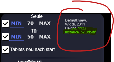

              @bahnuhr nein kiosk ist full screen app... nutze ich auch.. die ID wird da auch immer generiert..
              es gibt auch widgets die diese ausgeben.. den mal auf die VIS/VIS2 draufziehen und drau klicken dann wird die auch neu generiert wenn nicht erstellt

                    @jwerlsdf sagte in VIS Instance ID wird nicht erstellt:
                    @arteck welches widget ist das?
                    screen resolution widget
                    J 1 Antwort Letzte Antwort
                      jwerlsdf
                      Perfekt. Damit konnte ich die instance id erzeugen und nun geht es wieder. Danke!
