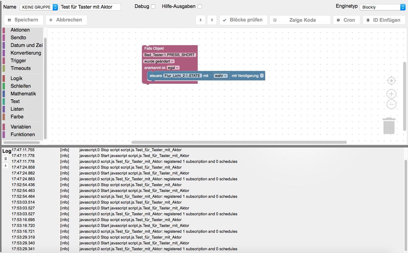

          Ja die Richtung mit Virtuellen Tastern hatte ich auch bereits gedacht, aber soweit bin ich noch nicht. Immer diese ständigen Baustellen hier und mein Badlüfter will auch mal laufen.
          das mit Blockly ist bestimmt ne feine Sache für kleine Programme die sonst auf der CCU laufen. Ich möchte ja meine Jalousien in Bezug auf Sonnenstand (verzögert) und Feiertag fahren lassen.
          Es gibt zwar fertige Scripte für die CCU, aber der Adapter von iobroker macht es doch angenehmer.
          Aber im Moment scheitere ich an Blockly, ich krieg nicht mal die einfachste Aktion hin :-(
          Wenn Taster kurz, dann Aktor auf wahr.
          Was ist ne daran falsch?
          Sorry, bin komplett neu in der Java Thematik

            Schau dir mal unter Objekte den Status an des Taster an, der wird auf "true" stehen. Also ändert er sich nicht. Nimm mal "wurde aktualisiert".

              Also, wenn ich den Taster vom 4fach Sender nehme und den Eingang kurz schalte, dann passiert garnichts.
              In der WebUI der Homematic wird das Signal jedoch erfasst.
              Wenn ich in der WebUI den Tastendruck durchführe, dann läuft das Brocklyprogramm ab.
              Nur mein 4 Fach Sender Unterputz will er einfach nicht erkennen den Tastendruck. Ein wenig blöde so.
              Meine 8 Fach Fernbedienung klappt jedoch einwandfrei.
