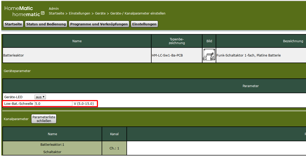

                kann man bei dem die Low-Bat-Schwelle einstellen?
                EDIT:
                21 mA
                ein guter 9V Block hat eine Kapazität von 5-600mAh, also max. 30 Stunden (unter Volllast)
                und
                was hast du da eingestellt?
