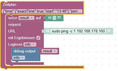

    Moin,
    ich möchte den Status eines Geräts adHoc feststellen und ungern den ping-Adapter nutzen. Leider bin ich nach der Forumssuche auch nicht so richtig schlau geworden.
    Der Javascript-Adapter darf "exec" ausführen.
    Warum gibt folgendes Blockly immer 0 zurück? Ich habe auch aundere Geräte/ IPs da eingegeben, die defintiv erreichbar bzw. auch nicht erreichbar waren.
    M Thomas BraunT 2 Antworten Letzte Antwort
    • oberfraggerO oberfragger
      Moin,

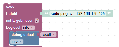

                @oberfragger Vielleicht mal nur "sudo ping -c 1 192.168.178.160"
                22:59:36.426	info	javascript.0 (1661) script.js.TESTS.Alexa_Frage: exec: sudo ping -c 1 192.168.178.105
                22:59:36.426	info	javascript.0 (1661) script.js.TESTS.Alexa_Frage: registered 0 subscriptions and 0 schedules
                22:59:36.455	info	javascript.0 (1661) script.js.TESTS.Alexa_Frage: PING 192.168.178.105 (192.168.178.105) 56(84) bytes of data. 64 bytes from 192.168.178.105: icmp_seq=1 ttl=255 time=3.05 ms --- 192.168.178.105 ping statistics --- 1 packets transmitted, 1 received, 0% packet loss, time 0ms rtt min/avg/max/mdev = 3.046/3.046/3.046/0.000 ms
                User iobroker kann man der Gruppe Sudo hinzufügen.
                oberfraggerO 1 Antwort Letzte Antwort
                • M MCU

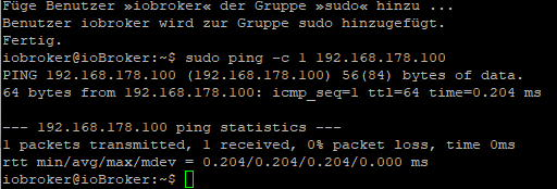

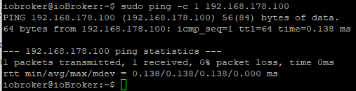

                  @MCU Klappt leider auch nicht.
                  Auf der Konsole bekomme ich:
                  Im Log kommt leider nichts an.
                  User iobroker habe ich zu sudo hinzugefügt. Leider kein Erfolg.
                  F Thomas BraunT M 3 Antworten Letzte Antwort

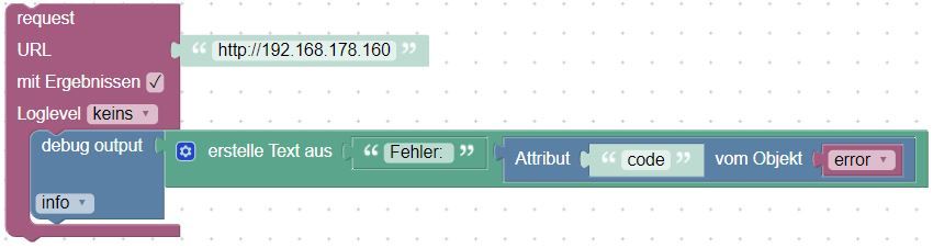

                            @oberfragger sagte:
                            leider kein Erfolg.
                            "sudo ping - c 192.168.178.160" ist keine URL, sondern ein Kommando (exec).
                            Die Initialisierung von result mit einem Leerstring ist unnötig.
                            Versuche es mal so:
                            Wahrscheinlich sollte error ausgewertet werden, um die Erreichbarkeit zu prüfen. Allerdings wird bei einem Error immer auch ein Error-Log erzeugt.
                              @oberfragger sagte:
                              leider kein Erfolg.
                              Versuche es mal so:
                              oberfraggerO Offline
                              oberfragger
                              @paul53 Sorry,
                              woher bekomme cih das Objekt "error"?
                                @paul53 Sorry,
                                @oberfragger sagte:
                                Du musst einen Variable mit dem Bezeichner error erstellen.
                                Anstelle der URL steht immer noch ein Kommando !

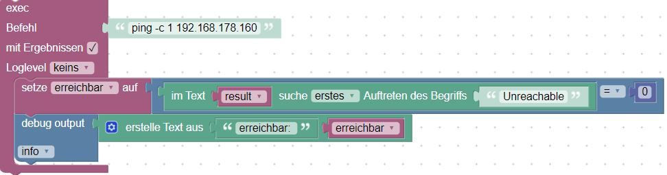

                                      @oberfragger
                                      Verwende exec() ohne sudo (bei mir funktioniert es).
