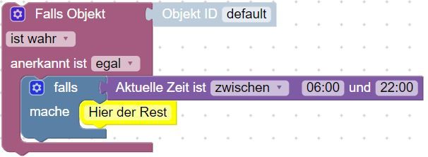

    Hallo ! Ich steige mal wieder nicht durch Blocky durch. Ich habe folgendens Script was mir die Anrufer von meiner Fritzbox auf meinen Sons´s ausgibt.
    var timeout, timeout2, On_call_states, callerName, caller, speak, Intervall;
    on({id: "tr-064.0.callmonitor.ringing"/*ringing*/, val: true}, async function (obj) {
      var value = obj.state.val;
      (function () {if (timeout) {clearTimeout(timeout); timeout = null;}})();
      timeout = setTimeout(async function () {
        if (getState("tr-064.0.callmonitor.toPauseState").val == 'ring') {
          timeout2 = setTimeout(async function () {
            On_call_states = getState("tr-064.0.callmonitor.toPauseState").val;
            callerName = getState("tr-064.0.callmonitor.inbound.callerName").val;
            caller = getState("tr-064.0.callmonitor.inbound.caller").val;
            speak = 'sayit.0.tts.text';
            // Rechter Mausklick aktivieren
            // Falls andere Echos sprechen sollen.
            // Rechts Verknüpfen
            // Gegebenenfalls Block kopieren
            on({id: speak, change: "any"}, function (obj) {
              setState('sayit.1.tts.text', obj.state.val);
            });if (callerName == '' && caller == '') {
              setStateDelayed(speak, 'Ein Anruf von Unbekannt', false, parseInt(0, 10), false);
            } else if (callerName == '') {
              setStateDelayed(speak, ('Ein Anruf von ' + String(caller)), false, parseInt(0, 10), false);
            } else if (callerName != '') {
              setStateDelayed(speak, ('Ein Anruf von ' + String(callerName)), false, parseInt(0, 10), false);
            Intervall = setInterval(async function () {
              if (On_call_states == 'end' || On_call_states == 'connect') {
                (function () {if (Intervall) {clearInterval(Intervall); Intervall = null;}})();
              } else if (callerName == '' && caller == '') {
            }, 8000);
          }, 2000);
      }, 1000);
    wie schaffe ich es nun das dieses Script NUR zwischen 6 Uhr morgends bis 22 Uhr aktiv ist, so das Nachst ruhe ist :-) Ich weis mal wieder nicht wo ich und welches Timer element einbauen muss.
    Könnt ihr mir da bitte weiter helfen. Danke !

      @GTV sagte:
      Keine Trigger innerhalb von Triggern verwenden !!

        @paul53 Danke, das werde ich so einbauen. Aber bei Blocky wede ich die Logic dahinter glaube ich nie verstehen :-(

              @GTV sagte in Script nur aktiv von 6 Uhr bis 22 Uhr:
              Aber jetzt habe ich das mit 6 Uhr morgends mal wieder nicht zu ende gedacht. Denn wer will schon Sonntag morgen um 6 Uhr aus den lautsprechern hören das man angerufen wird. Jetzt suche ich schon wieder mir einen Wolf wie ich das Tagesabhängig hin bekomme...
              Das hat aber IMHO nichts mit js oder Blockly zu tun, sondern einfach mit Logik.
              Als BASICler solltest du das hinbekommen - und wirst es auch!
              Wichtig ist, dass im Gegensatz zu deinem Threadtitel, javaScripts IMMER laufen und auf einen Trigger warten, danach wird dann der Code abgearbeitet und erst zum Schluss kommt es zu einer Aktion, oder nicht.
              Also musst du analog zu @paul53 s FALLS weitere FALLS (If - Then - Eles kennst du auch), notfalls verschachtelt einbauen.
              Versuch es mal

                      @GTV Das mit dem Trigger im Trigger hat nichts mit Blockly zu tun. Es geht um die Logik.
                      Die Funktion "on" trägt eine Subscription auf einen Event in eine Liste ein, die abgearbeitet wird. Deswegen macht es keinen Sinn diesen Befehl abhängig von einem Trigger oder einer Uhrzeit zu setzen. Die Subskription ist aktiv unabhängig davon unter welcher Bedingung sie eingetragen wurde. Und mir ist kein Weg bekannt einen Event zu "unsubscribend"
                      Deswegen ist es Immer besser die Subskription allgemeingültig zu halten und innerhalb der Subscription die Bedingungen abzufragen unter denen eine Aktion stattfinden soll. z.Bsp das Abprüfen einer Uhrzeit.
                      A.
