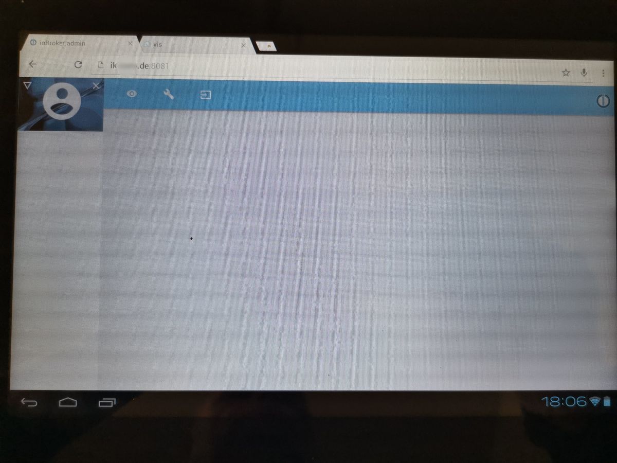

    seit gestern komme ich mit meinem Uralt Tablet nicht mehr auf iobroker / vis.
    Mit meinem PC, Smartphone, neuen Tablet klappt es ohne Probleme.
    Wenn ich mit dem alten Tablet die URL: ***:8081 zeigt er mir das Bild hier an und wird dunkler:
    Wenn ich die URL: ***:8082/vis/ aufrufe, bleibt er bei dem drehenden Icon hängen :-(
    Im Iobroker Logfile wird kein Loginversuch angezeigt.. Hat jemand eine Idee warum es mit dem alten Tablet nicht mehr klappt aber mit allen anderen Geräten?

      @hagst sagte:
      Das Problem hatte ich schon vor ca. 2,5 Jahren mit dem TV-Browser (Hardware zu schwach). Bin bei Vis 1.0.4 geblieben.

                  Nachdem ich alle möglichen Adapter einmal downgraded habe, habe ich den Übertäter gefunden: socket.io in der Version 3.0.13 verhindert die Anzeige auf meinem Tablet, in der Version 3.0.11 löppt es wieder.

                    @hagst Das mag sein, aber ggf. sind auch noch die aktuellen web und vis nicht ganz kompatibel.

                      @Homoran sagte in Keinen Zugriff mehr auf iobroker / vis mit alten Tablet:
                      Ich konnte mich ja nicht mal mehr einloggen, alle anderen Adapter sind jetzt wieder auf den aktuellen Stand bis halt socket.io. Gut, es kann sein, dass ohne Vis , web usw. socket.io in der aktuellen Version bei mir funktionieren würde aber jetzt läuft es und das ist die Hauptsache im Moment.
                      Bis das neue Tablet hier ist (und der Haussegen nicht mehr schief hängt) muss es jetzt so bleiben. Danach kommt das Update auf die neue Version. Ich weiß jetzt schon, was ich zu Weihnachten bekomme :-)
