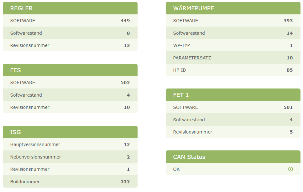

                        Woher sehe ich, welche WPM Version ich für die Register nehmen muss?
