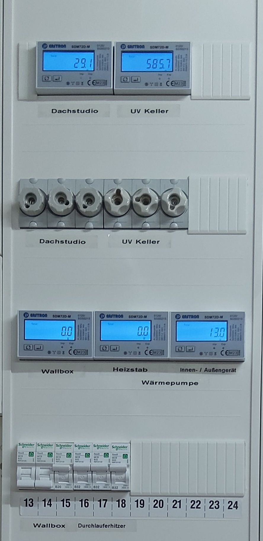

                @android51 Genau deswegen sieht es bei mir im Zählerschrank jetzt so aus
                Der Schrank wurde extra mit der WP erweitert/ersetzt
