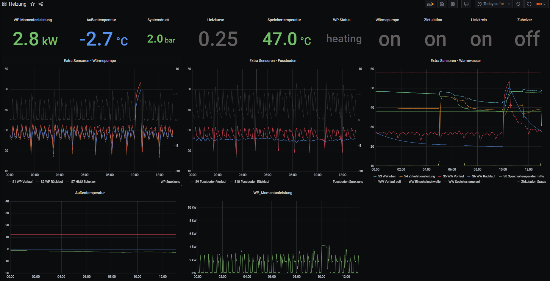

    hat jemand ne Idee, wie ich die Schriften der angezeigten Werte formatieren kann (Schriftgröße, Schriftfarbe in Abhängigkeit vom angezeigten Wert, ...)? Bin im Netzt leider nicht fündig geworden...

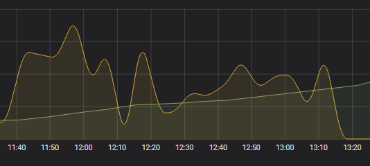

        @werner2000x In meinem Diagramm möchte ich die gelbe Kurve (Solarertrag) glätten.

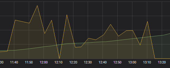

          @werner2000x Jetzt habe ich es gefunden:
          SELECT moving_average(mean("value"), 10) FROM "javascript.0.NodeRed.Leistung" WHERE $timeFilter GROUP BY time($__interval) fill(linear)
          Die Lösung habe ich gefunden in:
