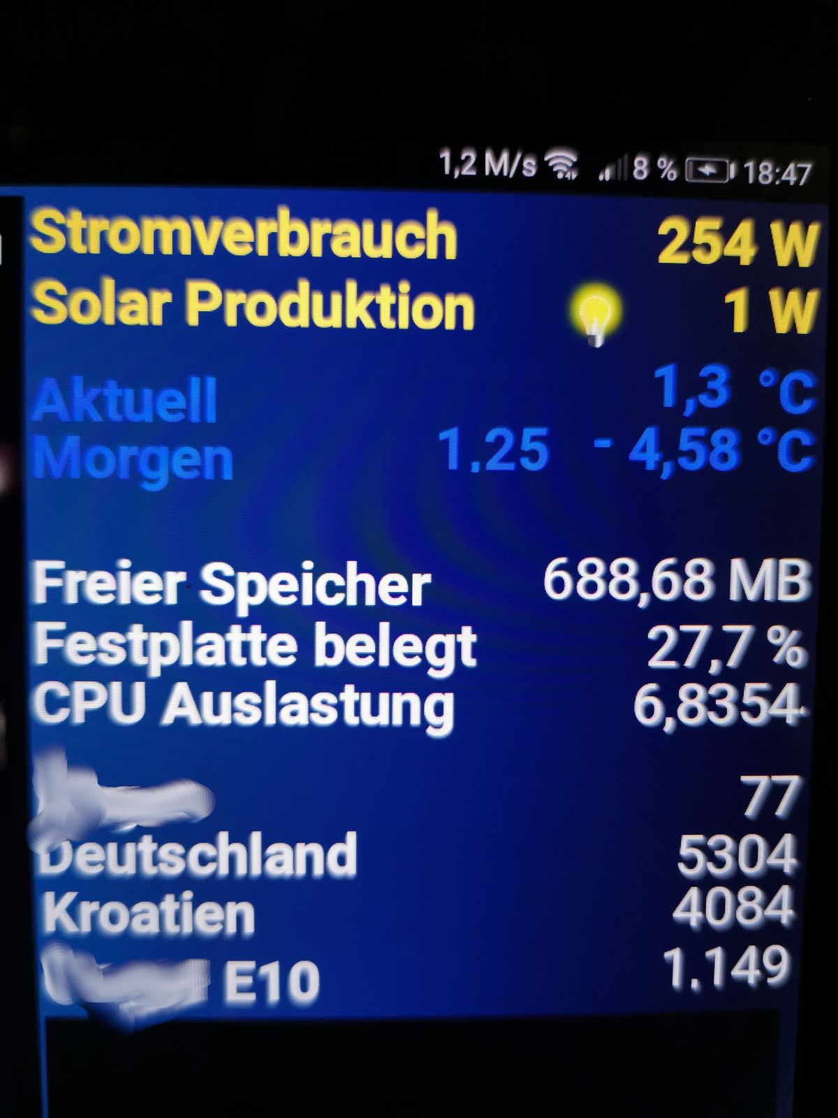

                                      @Thomas-Braun said in ioBroker auf einen V-Server bei 1und1?:
                                      Das willst du nicht.
                                      Ähhh, ich glaube ich will DAS doch :-)
                                      Btw. Wir haben gerade hier 1,2°C, ich habe einen Stromverbrauch von 261 Wh, 0Wh generiert derzeit meine Solaranlage, in Kroatien gibt es 4084 neue positive Tests und E10 kostet bei der Tankstelle hier um die Ecke 1,149@ :-)
                                      Ups, jetzt habe ich ja selbst alle meine geheimen Daten verraten ....
