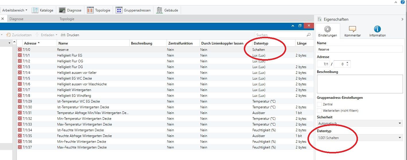

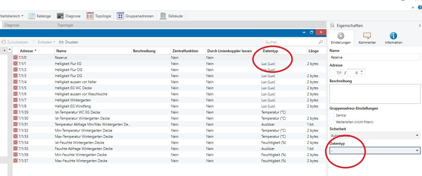

                            frankthegreat
                            @Shadowblues sagte in Probleme beim Schalten eines KNX Objektes:
                            @frankthegreat
                            Wo kann ich das nachschauen?
                            Manchmal werden die DPT's nicht oder sogar falsch zugeordnet. Ich hab mir angewöhnt, die immer nochmal zu kontrollieren bzw. nachzubessern. 😎
                            vorher:
                            nachher:
                            Der KNX Adapter kann dann auch besser zuordnen.
                            Aber wenn es jetzt funzt ist ja alles grün 👍
