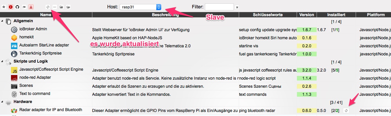

          Ups… bin schokiert... :mrgreen:
          Das ist ja einfach.
          Ursprünglich war ja eine Admin-Instanz auf dem Slave drauf, die dann "verschwunden" ist, nachdem der Rechner in die Multihostumgebung integriert wurde.
          Admin auf dem Slave "noch einmal" installiert und nun habe ich ein Admin.1 mit den Datenpunkten.
          Interessant ist auch, dass man über den Amdinzugang vom Slave nun auch die komplette Multihostumgebung sieht.
