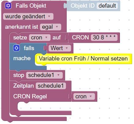

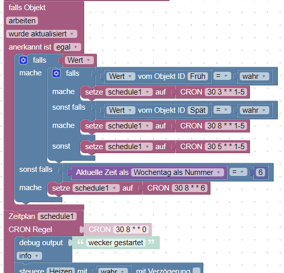

    Hi Leute
    Ich möchte meinen Wecker Script an unterschiedlichen Uhrzeiten starten, je nachdem welche Schicht bzw. ob Samstag ist.
    Funktioniert das so überhaupt wie ich das gemacht habe?

      @jensven sagte:
      Nein, die Variable schedule1 enthält nicht den Cron-String.
      Du hast doch nur 3 Zeiten. Dann bietet sich an, 3 Zeitpläne zu verwenden und innerhalb der Zeitpläne die Bedingungen für "Wecken" zu prüfen.

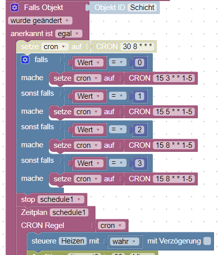

              jensven
              Ok...
              Ich hoffe ich hab das jetzt richtig verstanden.
              Müsste so funktionieren oder?

                @jensven sagte:
                Es sind nur die Tage unter der Woche berücksichtigt. Weshalb lässt Du nicht als Standard "15 8 * * *" und filterst nur Früh- und Normalschicht als Abweichung aus ?

                  jensven
                  Ja stimmt. Denk fehler von mir 🙄
                  Danke dir 👍
