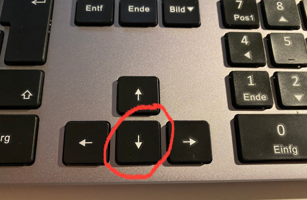

        Hallo, kann ich gerne machen. Allerdings ist da nicht viel zu sehen. Ich versuche es aber trotzdem nochmal zu erklären.
        Hier markiere ich das Objekt:
        Jetzt drücke ich die Pfeil nach unten Taste (3x gedrückt)
        Und das Objekt bewegt sich nach oben:
