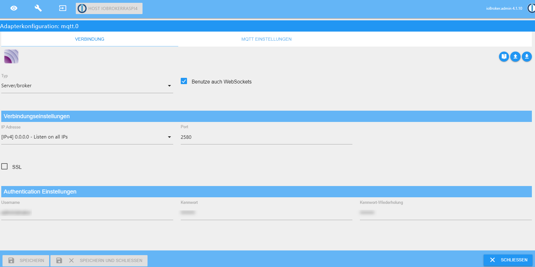

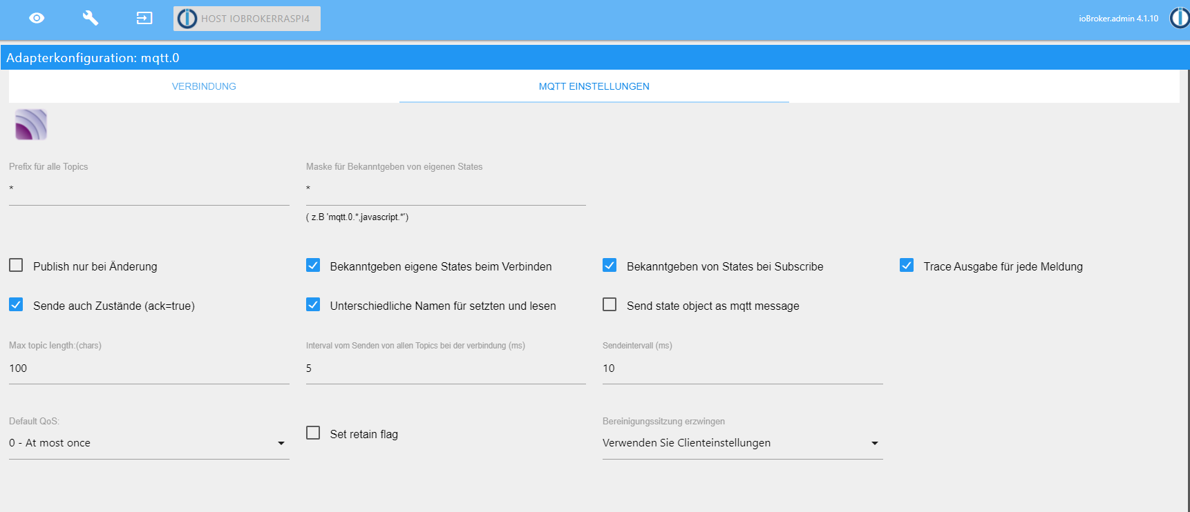

      @wauzzi Wie sind denn die MQTT-Einstellungen im ioBroker? MQTT-Adapter installiert?
      wauzziW 1 Antwort Letzte Antwort
      • M MCU
        wauzziW Offline
        wauzziW Offline
        wauzzi
        schrieb am zuletzt editiert von wauzzi
        @MCU
        Hallo MCU,
        vielen Dank für Deine Rückmeldung.
        Ich hoffe Du kannst was finden. Die Anbindung mit ESP Easy funktioniert einwandfrei.
        Den Default Port 1883 habe ich auch schon versucht. Selbes Ergebnis
        Anbei meine Einstellungen:
        opossumO 1 Antwort Letzte Antwort
        • wauzziW wauzzi
          @MCU
          Hallo MCU,

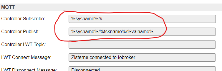

          @wauzzi ,
          hast Du im ESP easy auch eingestellt, welche Werte er senden soll?
          Sind die Einstellungen des Controllers in ESP Easy.
          Welche Wallbox hast Du da und wie hast Du das angebunden. Würde mich interessieren. Ich lade meinen M3 mit einer Tesla Wallbox. Gern auch per PN.

            @opossum
            Hallo opossum,
            ich glaube du bringst hier etwas durcheinander ;-)
            Der Hinweis mit dem ESP Easy war nur ein Besipiel. Ich wollte damit nur zum Ausdruck bringen, dass mein MQTT Adapter grundsätzlich mit dem ESP Easy den ich für meinen S0 StromZähler verwende funktioniert.
            Deine Tesla Wallbox kannst kannst du aber in der Tat über ein Webinterface steuern. Gedacht ist das Projekt, um mit PV Überschussstrom laden zu können. Dort kannst du ganz einfach die Ladeleistung dynamisch einstellen.
            Über die Tesla API geht das ja leider nicht. Man müsste immer zum Auto rennen und dort die gewünschte Ladeleistung direkt am Display einstellen.
            Was du dafür benötigst ist eigendlich nur ein Raspberry Pi ZeroW und einen RS485 Konverter.
            Dieser simuliert der Wallbox eine Weitere verbundene Master Wallbox. Deine Wallbox muss somit als Slave konfiguriert werden.
            Da ich nicht immer auf das Webinterface zugreifen möchte, wäre die Anbindung an den IOBroker per MQTT perfekt. Was der TWC Manager auch kann. Nur blöderweise nicht richtig. Und genau das ist aktuell mein Problem.
            Parallel versuche ich die Befehle über Blockly als REST Post abzusetzen. Die Werte lese ich auch schon über den Parser Adapter mittels RegEX aus. Schöner wäre es aber, das Ganze mittels MQTT auszulesen und zu steuern
            Eine schöne Anleitung findest du HIER
