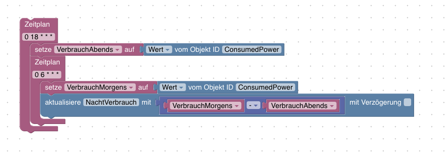

              dan11hh
              • D dan11hh

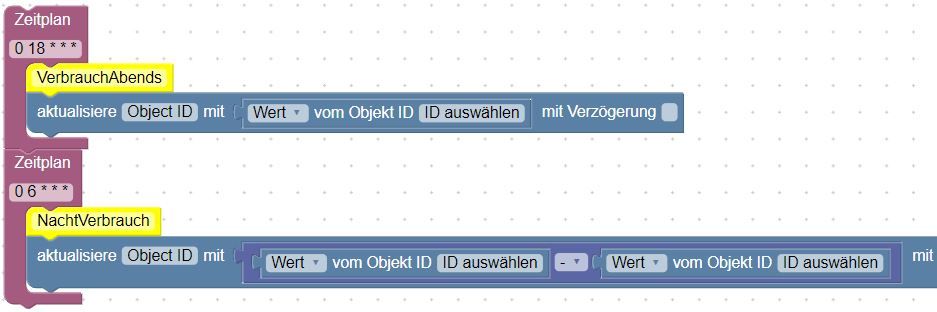

                @dan11hh sagte:
                So meintest Du, oder?
                Nicht ganz: Trigger nicht ineinander verschachteln, sondern untereinander anordnen. Für den Fall eines Skriptstarts zwischen 18 Uhr und 6 Uhr, sollte der VerbrauchAbends in einem Datenpunkt gesichert werden.
                D 1 Antwort Letzte Antwort
