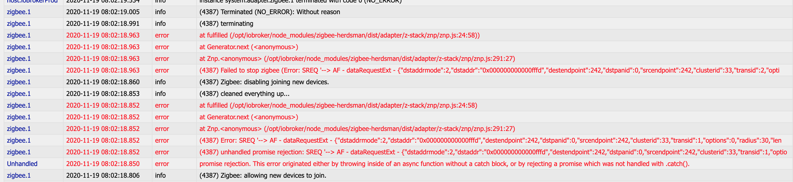

    Hallo, ich versuche gerade einen Aquara Magic Cube mit dem Zigbee Adapter zu verbinden. Leider bekomme ich direkt beim starten des Verbindungsmode folgenden Fehler:
    Kann mir jemand weiter helfen? Adapterversion ist die 1.2.1

      • bitte poste die Zeilen erneut, aber
        — aus dem herunter geladenen log, damit sie vollständig sind
        — in code tags gesetzt damit sie lesbar bleiben
      • dazu dann bitte noch:
        — welchen Stick benutzt du
        — auf welcher HW läuft das System ?
        — Node und npm Version
        — js controller version
      A.

        weidlix
        schrieb am zuletzt editiert von weidlix
        @Asgothian
        Stick: CC2531
        HW: Proxmox Debian VM
        Node: 12.18.3
        npm: 6.16.6
        js-controller: 4.8.4
        2020-11-19 08:06:34.098 - error: Unhandled promise rejection. This error originated either by throwing inside of an async function without a catch block, or by rejecting a promise which was not handled with .catch().
        2020-11-19 08:06:34.099 - error: zigbee.1 (5691) unhandled promise rejection: SREQ '--> AF - dataRequestExt - {"dstaddrmode":2,"dstaddr":"0x000000000000fffd","destendpoint":242,"dstpanid":0,"srcendpoint":242,"clusterid":33,"transid":1,"options":0,"radius":30,"len":6,"data":{"type":"Buffer","data":[25,2,2,11,254,0]}}' failed with status '(0x10: MEM_ERROR)' (expected '(0x00: SUCCESS)')
        2020-11-19 08:06:34.099 - error: zigbee.1 (5691) Error: SREQ '--> AF - dataRequestExt - {"dstaddrmode":2,"dstaddr":"0x000000000000fffd","destendpoint":242,"dstpanid":0,"srcendpoint":242,"clusterid":33,"transid":1,"options":0,"radius":30,"len":6,"data":{"type":"Buffer","data":[25,2,2,11,254,0]}}' failed with status '(0x10: MEM_ERROR)' (expected '(0x00: SUCCESS)')
        at Znp. (/opt/iobroker/node_modules/zigbee-herdsman/dist/adapter/z-stack/znp/znp.js:291:27)
        at Generator.next ()
        at fulfilled (/opt/iobroker/node_modules/zigbee-herdsman/dist/adapter/z-stack/znp/znp.js:24:58)
        2020-11-19 08:06:34.100 - info: zigbee.1 (5691) cleaned everything up...
        2020-11-19 08:06:34.101 - info: zigbee.1 (5691) Zigbee: disabling joining new devices.
        2020-11-19 08:06:34.160 - error: zigbee.1 (5691) Failed to stop zigbee (Error: SREQ '--> AF - dataRequestExt - {"dstaddrmode":2,"dstaddr":"0x000000000000fffd","destendpoint":242,"dstpanid":0,"srcendpoint":242,"clusterid":33,"transid":2,"options":0,"radius":30,"len":6,"data":{"type":"Buffer","data":[25,3,2,11,0,0]}}' failed with status '(0x10: MEM_ERROR)' (expected '(0x00: SUCCESS)')
        at fulfilled (/opt/iobroker/node_modules/zigbee-herdsman/dist/adapter/z-stack/znp/znp.js:24:58))
        2020-11-19 08:06:34.190 - info: zigbee.1 (5691) terminating
        2020-11-19 08:06:34.193 - info: zigbee.1 (5691) Terminated (NO_ERROR): Without reason
        2020-11-19 08:06:34.718 - info: host.ioBrokerProd instance system.adapter.zigbee.1 terminated with code 0 (NO_ERROR)
        2020-11-19 08:06:34.721 - info: host.ioBrokerProd Restart adapter system.adapter.zigbee.1 because enabled

          @weidlix
          Das ist leider nicht das korrekte log. Die Zeilen sind am Ende angeschnitten, daher fehlt die Fehler Ursache.

            @Asgothian
            Ach mist ... sorry. Habs unten nochmal angepasst

              Asgothian
              @weidlix
              • Bei deinem Stick läuft der Speicher voll. (MEM_ERROR).
              • wie viele Geräte hast du ?
              • welche ?
              • läuft es wenn du den Stick abziehst und wieder ansteckst ?
              A.

                weidlix
                @Asgothian
                Ja wenn ich den Stick abziehe und die VM durchstarte funktioniert alles wieder.
                Hab 20 Geräte. Find ich jetzt nicht soo viel. Sind glaube ich schon 10 Aquara Temperatursensoren. Dann noch 4 Steckdosen und ein paar Fensterkontakte. Die habe ich auch schon eine Zeit lang. Das lief mal mindestens ein halbes Jahr stabil.
                Ich vermute das kam erst durch ein Adapter Update rein. Aber ich kann es nicht genau sagen.

                  @weidlix sagte in Zigbee Error beim starten des Connect Mode:
                  falsch.. mal so ganz neben bei
                  es liegt an dem cc2531.. der läuft an seine grenzen..ohh wie wunder.. das passt zur deiner Aussage vor halben Jahr lief noch alles...
                    @Asgothian
                    Fein. Damit ist der Stick als Ursache ausgemacht.
                    20 am cc2531 ist schon ordentlich. Ich würde den gegen etwas vernünftiges austauschen.
                    Der Wechsel auf 1.2.1 ist schon über ein halbes Jahr her. Also lief es auch damit stabil.
                    A.
