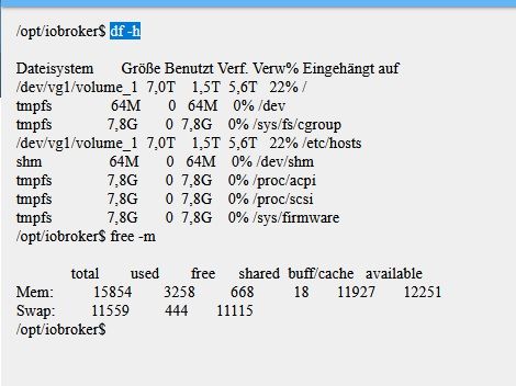

      @Idefix01
      im log kommt "ENOMEM" - speicher zu wenig ????
      • was hast du für hardware für iobroker? wieviele adapter-instanzen laufen
      • poste mal folgende outputs auf der console:
      1: "df -h"
      2: "free -m"

        @liv-in-sky
