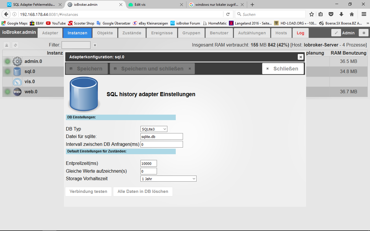

            Was hast du denn in den Settings eingestellt? Zeig mal.
            Ansonsten mal versuchen: Settings -> irgendwas ändern und zurück das die Buttons aktiviert werden und so Settings neu schreiben. Gehts dann?
            • L Offline
              L Offline
              Loomii
              Hallo Apollon,
              Sind die standard Einstellungen wie es auch vorher gelaufen ist
              Habe jetzt mal kurz was zum loggen eingestellt und dann gleich ne latte an Meldungen.
