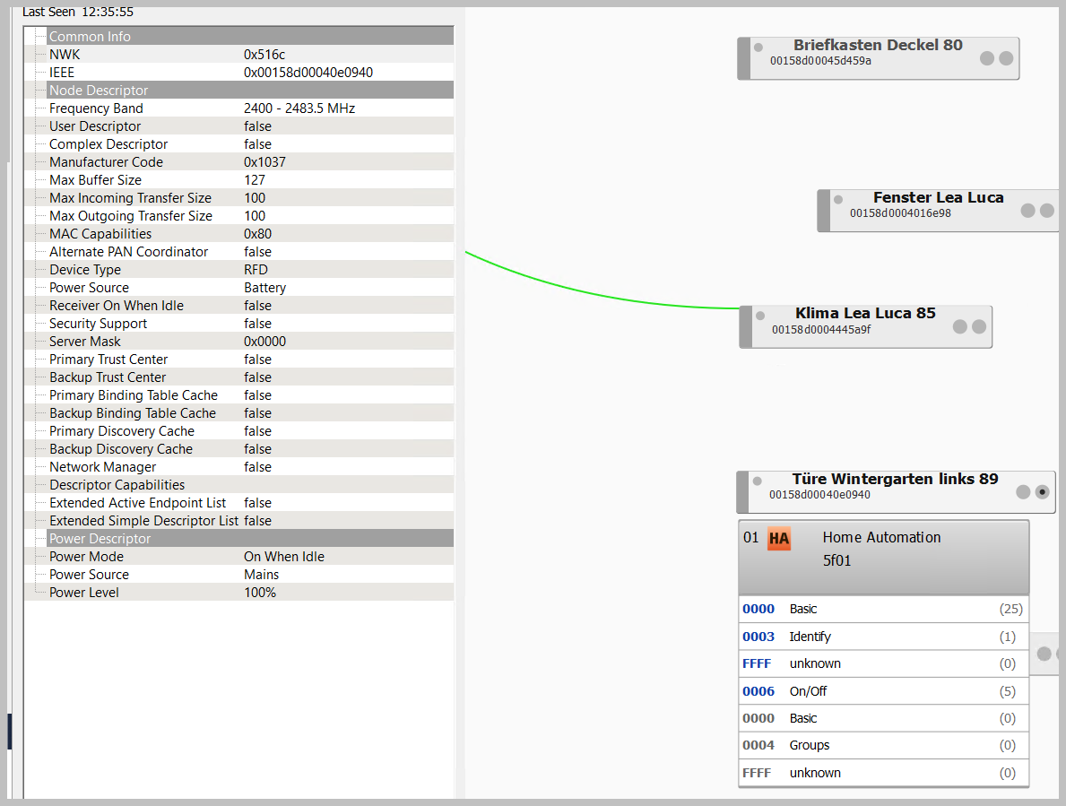

                                  wo kann ich in der deconz GUI die Signalstärke sehen, läuft unter Windows wird aber ähnlich sein.
                                  • S StefanW

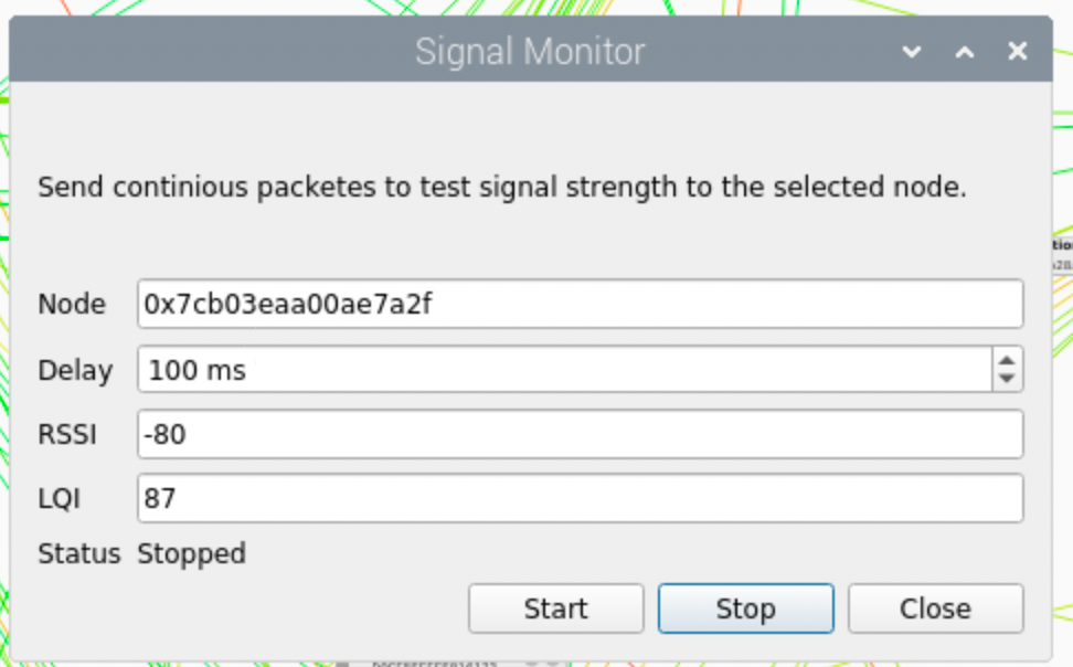

                                    @StefanW Die Farbe der Linie ist meiner Meinung nach ein Hinweis auf die Signalqualität zwischen 2 Geräten.
                                    Den genauen Wert bekommst du über das "Signal Monitor Plugin"
                                    haselchenH S 2 Antworten Letzte Antwort
                                    • AsgothianA Asgothian
