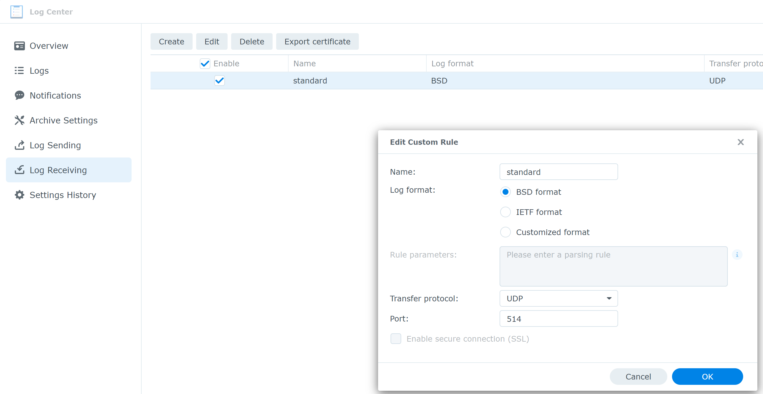

                    Ist zwar schon alt der Fred, aber ich denke SysLog ist nach wie vor für den ein oder Anderen von Interesse, also fasse ich das mal zusammen.
                    Ich logge alle Syslogs meiner Systeme auf einem Synology NAS mit LogCenter, daher wollte ich den ioBroker auch dort mit drin sehen.
                    Das waren bei mir die dazu erforderlichen Schritte:
                    sudo npm install winston-syslog
                    dann
                    sudo nano /opt/iobroker/iobroker-data/iobroker.json
                    In der Datei die Zeilen 4 und 5 entsprechend mit "true" und der IP eures Syslog Servers anpassen und die Zeilen 7 und 9 einfügen
                          "syslog1": {
                            "type": "syslog",
                            "enabled": true,
                            "host": "192.168.178.85",
                            "hostComment": "The host running syslogd, defaults to localhost.",
                            "port":        "514",
                            "portComment": "The port on the host that syslog is running on, default$
                            "pid":         "0",
                            "protocol":    "udp4",
                            "protocolComment": "The network protocol to log over (e.g. tcp4, udp4, $
                            "pathComment": "The path to the syslog dgram socket (i.e. /dev/log or /$
                            "facilityComment": "Syslog facility to use (Default: local0).",
                            "localhost": "iobroker",
                            "localhostComment": "Host to indicate that log messages are coming from$
                            "sysLogTypeComment": "The type of the syslog protocol to use (Default: $
                            "app_nameComment": "The name of the application (Default: process.title$
                            "eolComment": "The end of line character to be added to the end of the $
                    Im Synololgy NAS LogCenter, "Achive Settings" setzen
                    und unter "Log Receiving" eine Regel anlegen,
                    Den ioBroker neu starten
                    iobroker restart
                    Das war es schon, das LogCenter in der Syno bekommt jetzt die Meldungen vom iobroker, auch die Warnungen
                    @apollon77 weisst Du ob damit das gesamte logging vom ioBroker auf den syslog server verschoben wird, oder ist das syslog quasi doppelt, d.h. der ioBroker logged selbst immern noch auch lokal?
