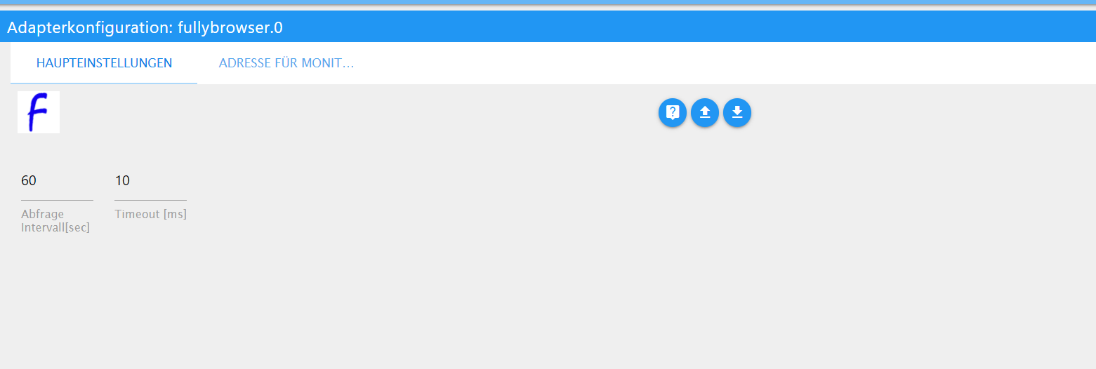

      @marcel-k
      schau mal in der Instanz unter Haupteinstellung ob diese genauso sind wie bei mir wenn nicht ändere bitte.
      Gruß OSR

        marcel-k
        @ostseereiter Servus ... bei mir war noch der default Wert eingetragen ... habs geändert, Adapter lädt dann sowieso neu -> Tablet war schon bei 2% und der Aktor ist direkt angesprungen ...
        Wenn es jetzt die nächsten 2x genauo klappt, dann markiere ich die Anfrage als gelöst
        Danke Dir schonmal vorab :-)
        Beste Grüße, Marcel
