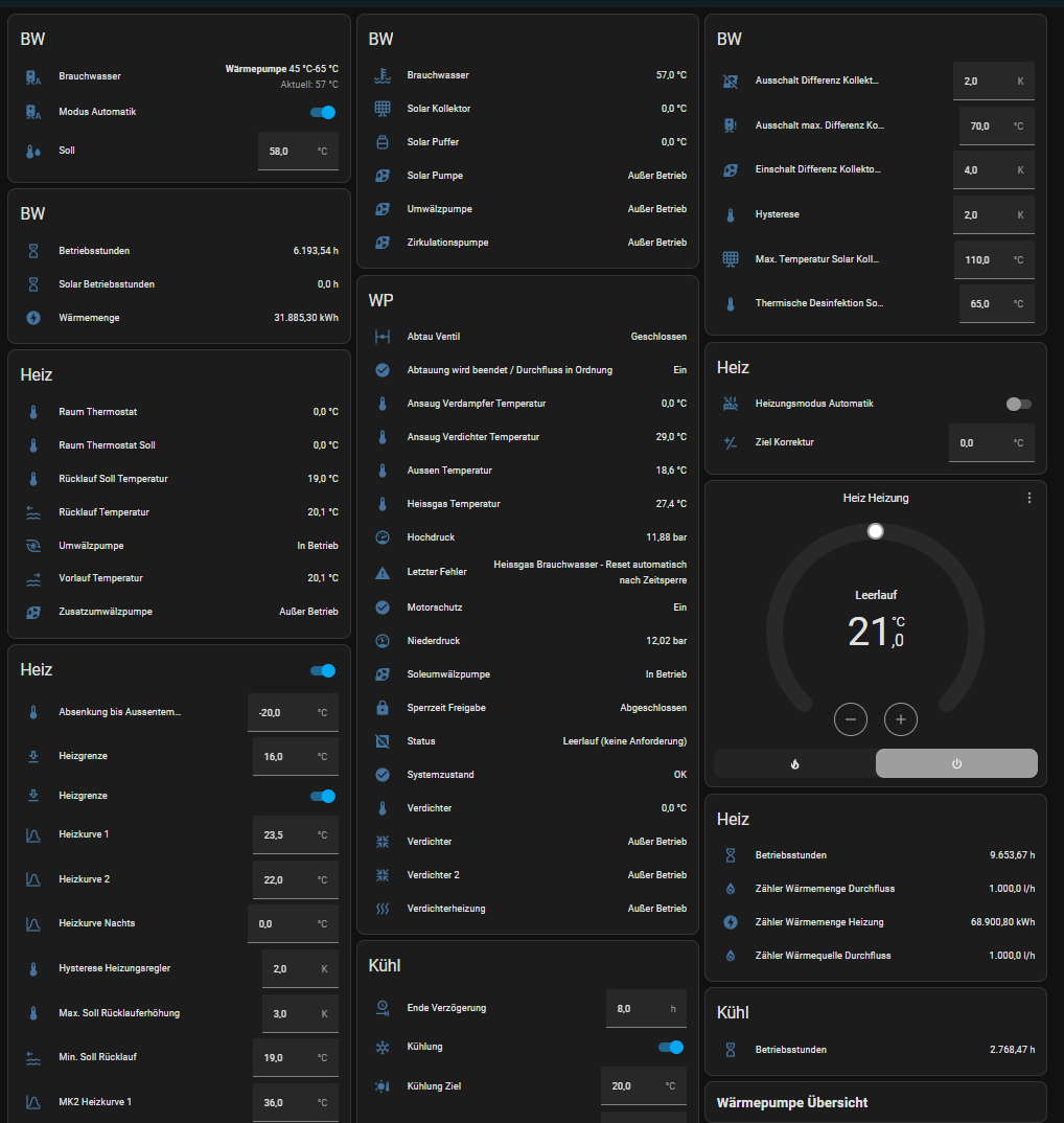

                                  @borsti84 Ich habe vor 3 Tagen von iOBroker auf Home Assistant umgestellt und da gibt es im HACS eine Luxtronic Lösung. https://github.com/BenPru/luxtronik
                                  klappt gut und das Dashboard im groben ist gleich dabei. Ich muss sagen beste Entscheidung. Viel einfacher und integrativer und mehr support durch größere Community. Hier tut sich ja leider nix :-| btw. Die Installation auf meinem Raspi 4 und weitere Konfiguration ging mit Chat GPT sehr gut und ich habe bisher nur auf die Schnelle HA getestet und keine eigenen Dashboards gebaut bisher aber ich bin echt begeistert über die Funktionalität. Die Einbindung einzelner Geräte dauert teilweise keine 5 Minuten.

                                      • M Michi2322

                                        #289
                                        @michi2322 für die Grundsatzdiskussion ioBroker vs. HA gibt es sicher geeignetere Threads, aber so stehen lassen will ich das hier auch nicht.
                                        HA ist genau so lange schick, bis man die erste wenn-dann Beziehung selber definieren möchte. Man ist sofort im Texteditor unterwegs und der ist in der RaspberryPi-Version nichtmals aus der GUI aufrufbar. Sprich: ab in die shell, das richtige file öffnen, neu laden...
                                        Ich hatte HA vor einigen Monaten mal testweise aufgesetzt und bin jetzt sehr froh, dass ich bei ioBroker so viele Freiheiten habe.
                                        Aber ja, wer nur Daten sammeln will, für den ist HA tiptop.
