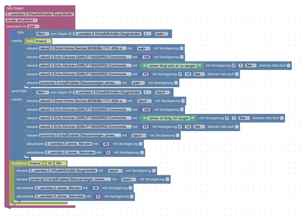

    Moin, ich habe div Stop befehle in meiner Log gefunden welche auch dazu führen das einer der Echos ohne Befehl sprachausgaben macht.
    javascript.0	2020-11-03 21:49:26.816	info	(22971) Stop script script.js.Telegram.Bewegung_Eingang
    javascript.0	2020-11-03 21:49:26.771	info	(22971) Stop script script.js.Telegram.Bewegung_Eingang
    javascript.0	2020-11-03 21:46:45.029	info	(22971) Stop script script.js.Telegram.Bewegung_Eingang
    javascript.0	2020-11-03 21:46:44.939	info	(22971) Stop script script.js.Telegram.Bewegung_Eingang
    javascript.0	2020-11-03 21:45:46.688	info	(22971) Stop script script.js.Statusanzeigen.James_Timer
    javascript.0	2020-11-03 21:45:46.677	info	(22971) Stop script script.js.Statusanzeigen.James_Timer
    javascript.0	2020-11-03 21:45:32.985	info	(22971) Stop script script.js.Statusanzeigen.James_Timer
    javascript.0	2020-11-03 21:45:32.977	info	(22971) Stop script script.js.Statusanzeigen.James_Timer
    Hab langer nun gedacht es liegt an einen Fhlerhaften skript von mir. Da ich jedoch nun sograr das skript bei Button drucken deaktiviere und dann beim Stoppen durch was auch immer (im Log wurde gestoppt, ich hab nichts gedrückt und der Echo hat gesprochen).
    Vielleicht kann mir jemand helfen?
    Anbei die beiden Skripte die in Kombination arbeiten aber es eigentlich nicht auslösen könnten.
    Saugrobotter starten/stoppen/timer 45 Min:

      dslraserD Offline
      dslraserD Offline
      dslraser
      @SaiBot1981
      ich habe mir nur mal ein Blockly angesehen...(das hier)
      Dein timeout wird nur gestoppt wenn Dein virtueller Schalter wahr ist. (und der Trigger steht auf wurde aktualisiert, ist das ein Schalter oder ein Button ?)
      Wenn also getriggert wird, dann läuft Dein timeout immer wieder los, weil es einfach unten drunter unter allen falls Abfragen ist, ohne jegliche Prüfung oder stop timeout. Also wahrscheinlich läuft das timeout sogar mehrfach...Außerdem schaltest Du ein ganzes Sript an oder aus. (scriptEnabled), das ist auch nicht gut.
      Was genau soll das Blockly machen, bzw. was möchtest Du erreichen ? (so geht es jedenfalls immer schief)
      S 2 Antworten Letzte Antwort
      • dslraserD dslraser
        @SaiBot1981

        @dslraser also das Blockly hab ich hier im forum als vorlage bekommen und nur um die sprachausgabe erweitert.
        Die letzten 3 unter "sonst falls" und unter dem timeout von 45 min hab ich nur testweise eingebau....
        ich hatte es uhrsprunglich so gebaut...
        Doch egal wie ich es auch wende oder drehe... es läuft zwar laut anzeige richtig aber sporadisch wird dem echo gesagt er solle reden...
        achja... ich habe den virtuellen schalter als button in meiner vis als on/off knopf so zu sagen...
        dazu sollte jetzt n timer kommen der den timeout runter zählt damit meine frau sehen kann wie lange noch gesaugt wird... (aufm ipad 2 ist mytime leider nicht möglich, wird nicht angezeigt)

          @SaiBot1981

          Also erstmal danke für die Hinweise von dir... hat mir ein wenig die Augen geöffnet...
          Ich änder den Tread dann mal auf gelöst.
