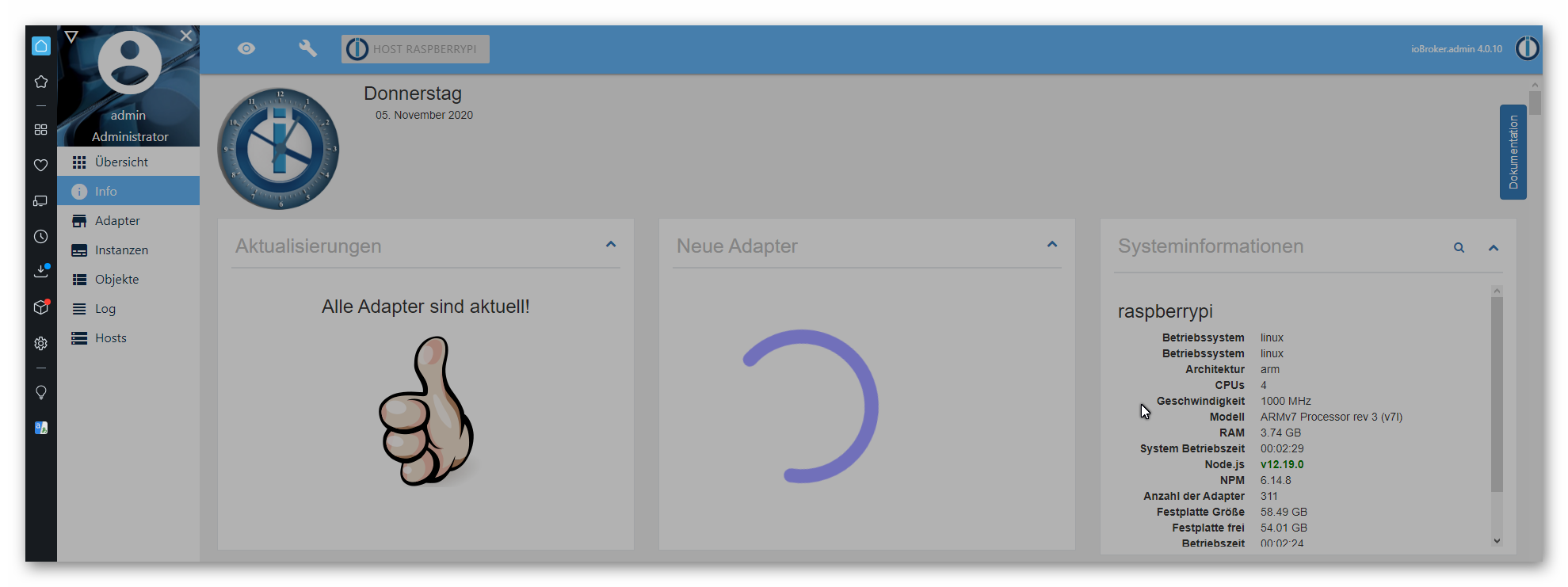

    @TH16 sagte in alle 30 s Update?:
    auf einem neuen Pi4 das Image
    Das mache ich nie.

      @TH16
      Ich habe nur 1 Mal updates und upgrades gemacht und sonst nichts.
      Was für ein update? Das OS per apt oder den iobroker?

      @Thomas-Braun
      per apt

            @Thomas-Braun
            per apt
            #105
            @TH16
            Ist nur noch stochern im Nebel.
            sudo apt update
            which nodejs && nodejs -v && which node && node -v && which npm && npm -v && apt policy nodejs && who -r
            iobroker status
            iobroker update
            iobroker upgrade
            T 1 Antwort Letzte Antwort

                #107
                @Thomas-Braun
                Soll ich das alles mal hier posten?
                • T TH16
                  @Thomas-Braun
                  #108
                  @TH16
                  Ja, bitte.
                    @TH16
                    Ja, bitte.
                    TH16
                    #109
                    @Thomas-Braun
                    Linux raspberrypi 5.4.72-v7l+ #1356 SMP Thu Oct 22 13:57:51 BST 2020 armv7l

                    pi@raspberrypi:~ $ iobroker status
                    At least one iobroker host is running.
                    Objects type: file
                    States  type: file
                    pi@raspberrypi:~ $ iobroker update
                    Used repository: default
                    hash changed => force download of new sources
                    update done

                                  @Thomas-Braun
                                  Hab die Updates gemacht und es kreiselt munter weiter.
                                  Das ist alles ohne SSD, hab auch keine extra Treiber oder sonstiges installiert, nur das nackte Image.
                                  pi@raspberrypi:~ $ sudo apt-get upgrade
                                  Abhängigkeitsbaum wird aufgebaut.
                                  Statusinformationen werden eingelesen.... Fertig
                                  Paketaktualisierung (Upgrade) wird berechnet... Fertig
                                  Das folgende Paket wurde automatisch installiert und wird nicht mehr benötigt:
                                    rpi-eeprom-images
                                  Verwenden Sie »sudo apt autoremove«, um es zu entfernen.
                                  Die folgenden Pakete sind zurückgehalten worden:
                                    binutils binutils-arm-linux-gnueabihf binutils-common libbinutils
                                    python-rpi.gpio raspi-config
                                  0 aktualisiert, 0 neu installiert, 0 zu entfernen und 6 nicht aktualisiert.
                                  Sollte nun alles up to date sein.
                                  Ähhh, was war gleich noch mit RL3?
                                  paul53P Thomas BraunT 2 Antworten Letzte Antwort
