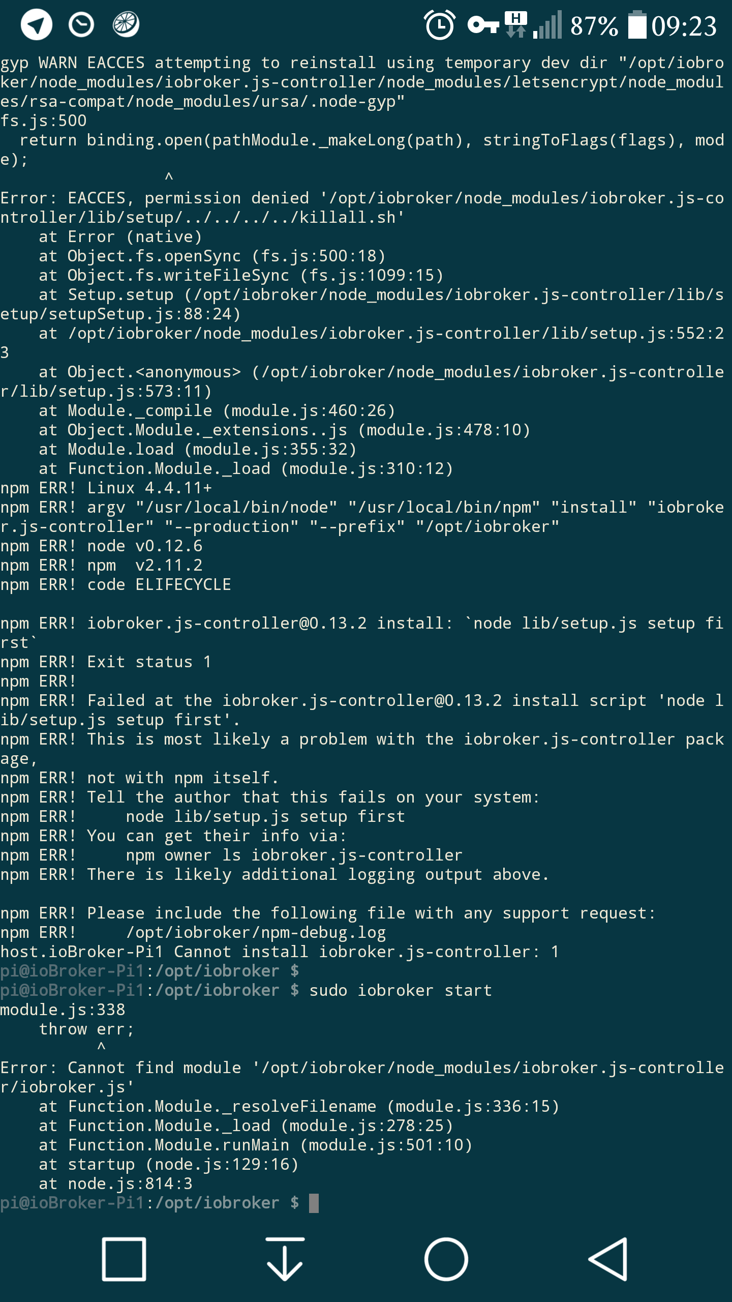

        • lobomauL Offline
          lobomauL Offline
          lobomau
          Habe ich das gleiche Problem?
          Habe den Raspi1 mit dem fertigen Image gestartet, Raspbian light für Raspberry Pi 1
          ohne redis (http://www.iobroker.net/docu/?page_id=2563&lang=de)
          Geht ja sehr gut!
          Dann habe ich aber leider versucht js-controller auf 13,2 zu bringen.
          Da hakt ves wohl am node 0.12.6?
          Host: NUC8i3 mit Proxmox:
          • Slave: Pi4

            @lobomau:
            Geht ja sehr gut!
            Da hakt ves wohl am node 0.12.6? `
            same here :(
            Solved: Problem ware die rechte auf opt/iobroker, dies hab ich folgender massen beoben:
            chmod 777 /opt/iobroker/
            chmod 777 /opt/iobroker/* -R
            und dan
            root@HomeControl:/opt/iobroker# npm install iobroker.js-controller
            777 ist denke ich mal nicht OK, eventueel kan jemand die richtige ACL werte geben ?

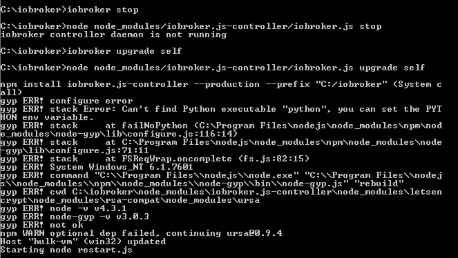

                      • T Offline
                        thomassch
                        also ich hatte auch heute mal den js.controller geupdatet und eventuell waren daher mal alle Scripte "unsichtbar", sind aber noch gelaufen.
                        Bevor ich das nun ein zweites mal starte und mir danach was fehlt :-) - wie mache ich sowas (unter Windows) nun richtig?
                        http://www.iobroker.net/?page_id=3074&lang=de
                        also dann:
                        cd /opt/iobroker
                        iobroker stop
                        npm install iobroker.js-controller –production
                        iobroker start
                        Korrekt?
                        Gruss
                        Thomas
                        ******* iobroker auf Intel PC, Raspberry PI4 + Homematic CCU *******
                        • DutchmanD Offline
                          DutchmanD Offline
                          Dutchman
                          Fast, brauchst ja nicht zu installieren.
                          Also nach Stop einfach:
                          Iobroker upgrade self
                          Mit diesem Befehl wird nur Installation gestartet wen es ein Update gibt
                          Sent from my iPhone using Tapatalk
                          • T Offline
                            thomassch
                            Danke hat funktioniert, diesmal sind noch alle Scripte sichtbar :-)
                            Tipp für andere Einsteiger
                            iobroker stop
                            iobroker upgrade self
                            danach dann den Rechner am besten booten (bei mir war sonst bei der Tablasche Host immer noch nicht die 13.2 aktiv.
                            PS. beim Upgrade hatte ich noch ein paar Meldungen, vielleicht kann mir jemand einen Tipp geben was ich da machen muss:
                            Gruss
                            Thomas

                              Hmm mir fällt nur auf das er Python nicht finden konnte aber sonst sind die Meldungen zu ignorieren (und jetzt hoffen dass ich keine haue bekomme von jemand anderen [emoji6])
                              • HomoranH Nicht stören
                                Und noch einer mit Null Ahnung:
                                Wenn dutch recht hat, kann es an der python version liegen. Vielleicht ist 3.x installiert und es müsste 2.7 sein.
                                Rainer
